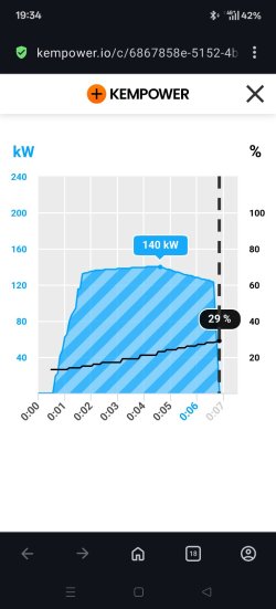

Tesla Model S 90D FL ja "pikainen" lataus 13% -> 29%. 200kW latauskenttä siis riittää tuohon oikein hyvin, kun ei ollut muita autoja.
90 akun käytössä oleva kapasiteetti (uutana) on 85.5kWh. Minusta jo aika iso ja riittävä. Toki 9 vuotta vanha auto, niin lataa hitaasti.
