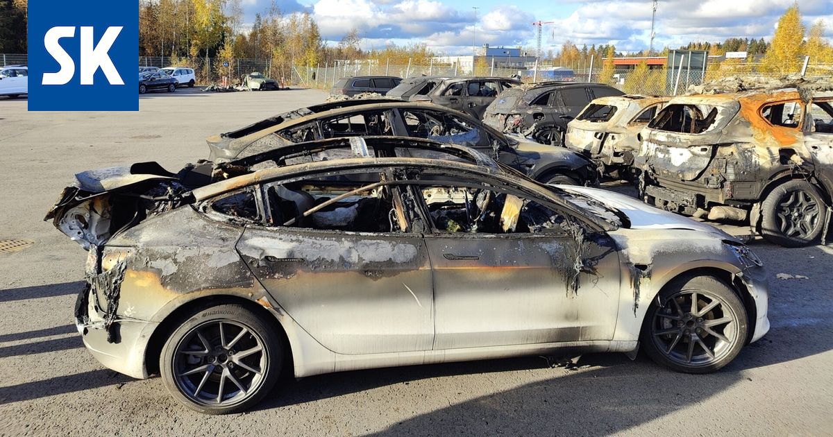

”Miljoona euroa ei varmaan riitä palon aiheuttamien autovahinkojen korvaamiseen”, Lähi-Tapiola Pirkanmaan korvausjohtaja Antti Määttänen arvioi.
Lähi-Tapiolan alueyhtiöiden osuus korvauksista on tähän mennessä noin 330 000 euroa. Siitä 170 000–200 000 euroa kohdistuu Pirkanmaan alueyhtiölle, jonka vakuuttamia autoja oli paikalla parisen tusinaa. Niistä melkein puolet on lunastettu omistajilta. Itse rakennuksen, latausjärjestelmien, talotekniikan ja toimistotilojen kokemien vahinkojen määrää lasketaan yhä.
”Paloa ei pahentanut se, että hallissa oli sähköautoja. Vakuutusyhtiön kannalta ne eivät olleet ongelma. Päinvastoin oli jopa onni, että syttymispaikalla ei ollut enempää bensa-autoja, joiden muoviset polttoainetankit olisivat voineet sulaa ja leimahtaa.”
Akut yhä ehjinä
Palaneita autonraatoja tutkiessa huomio kiinnittyykin tiettyyn asiaan: yhdenkään mukana olleen auton ajoakku ei ole selvästi vahingoittunut tai syttynyt palamaan. Autot akun ympäriltä ovat palaneet pahastikin, mutta akut ovat edelleen ulkoisesti ehjät ja paikallaan alustoissa.
Palopaikka on matala, ja pysäköintitasot sijaitsevat toisiinsa nähden limittäin. Syttymistasolla on 20 latauslaitetta, joissa tiettävästi oli latauksessa kymmenkunta autoa. Pahimmin tuhoutuneet autot oli pysäköity samalle tasolle ensiksi syttyneen Audin kanssa. Alemmilla tasoilla autot kärsivät lähinnä savu- ja nokivahinkoja. Suoraan syttymiskohdan päällä ei ole seuraavaa pysäköintitasoa.
”Aivan palopaikan vieressäkään olevien autojen akut eivät ole syttyneet. Akut näyttävät olevan hyvin suojattu ulkopuolisia tulipaloja vastaan”, Lähi-Tapiola Pirkanmaan kehityspäällikkö Joni Rajaharju toteaa.
