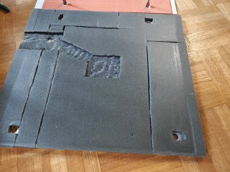

Ompas hienon näkönen osa. 95% omista tulosteita on aina jotain toiminnallisia missä ei ulkonäöllä ole niin suurta väliä enkä jaksa noin loppuun asti ikinä hieroa😅
Ensimmäinen versio tuosta oli tehty PA-CF:stä. Tuo on kilpa-auton käsikytkimen kahva. PA-CF karkea pinta oli liian pitävä ja sormet eivät liukuneet kahvan pinnalla kun piti samaan aikaan käyttää kytkintä ja ohjata. Siksi piti tehdä tuollainen liukkaampi versio.
Kannellinen lasiastia, pohjalla ja seinustoilla talouspaperia. Sisään alumiinifoliovuoka mikä pitää osan irti asetonista. Vuokaan on tökitty reikiä. Noin 1-2 h olen pitänyt, mutta riippuu osasta. Jos laittaa lämpimälle alustalle (kuivurin päälle) niin nopeutuu.
Vuokaa tarvitaan myös siihen että osat saa nostettua pois sopivaan aikaan. Niihen kun ei voi koskea silloin. Tasoittuminen jatkuu vielä sen jälkeenkin ne on poistettu ja menee päivä ennenkuin pinta on yhtä kova kuin ennen höyrytystä.
Pienet yksityiskohdat muuttuu, nurkat pyöristyy. Jos tarvii tarkkoja reikiä niin poraa ne tasoituksen jälkeen.

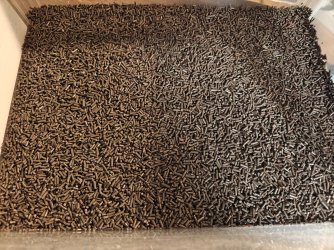

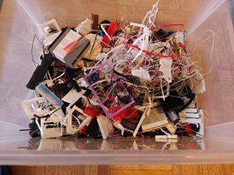

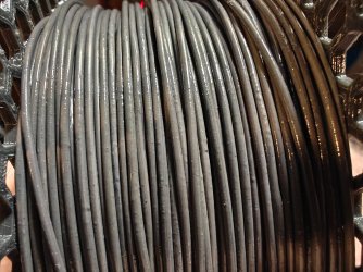

Asiasta filamentin kierrätykseen, löysin varastosta laatikon jossa oli vähintäänkin epämääräisiä tulostettuja palikoita, osa varmaan about 8v vanhoja. Siivosin siitä selkeät FilaFlex, Nylon, PETG yms palikat pois mutta loppujen selvittely olisi ollut niin sekavaa ja työlästä että piti luovuttaa alkuunsa. Arvioin että iso osa olisi PLA:ta, mutta varmasti myös ABS mukana. Roskiiin meinasin alkuun heivata mutta ajattelin sitten kokeilla että saako tuosta mitään järkevää aikaiseksi. Silputessa huomasi kyllä hajusta että ABS on mukana eikä ihan vähän.
Silppuun lisäsin vastaavan määrän puhdasta PLA-silppua eli kokonaisutena 1kg matskua. Langaksi tuusasin eilen ja kuten odotinkin niin eihän se sukkana mennyt, koneen mesh filtteri piti vaihtaa 4 kertaa koska jokin veti sen tukkoon. Jotain pientä roskaa oli mukana ihan varmasti, siivosin mm. yhden PTFE-tuubipalasen pois silppuamisen yhteydessä.
Lopputulos oli ~600g tulostuskelpoista lankaa ja 400g sellaista minkä ajoin pelletiksi. Lanka ei tosiaan kovin hyvälaatuista muttei ihan mahdoton paksuuden heittelyä joten satunnaisten ABS pattien silottelun ~1.8mm paksuudelle jälkeen pitäisi toimia. Testiprinttiä odotellessa.
Noille pelleteille taidan tehdä niin että sekotan 400g valkoisen PLA silpun kanssa ja kokeilen millainen loputulos. Nyt tuo PLA/ABS sekasotku on ainakin filtteröity pahimmista roskista ja ABS myös ainakin hieman sekottunut joten pitäisi mennä aika kivuttomasti.
En kyllä välttis lähtis tuota kovin usein tekemään, on tuossa vähän liikaa ylimääräistä jumppaa filtterien vaihdon, langanpätkien liittämisen ja ABS-pattien silottelun kanssa...

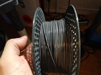

Kannattaa myöskin kokeilla että nuo mustat rullat minkäpäälle filamentti laitetaan on kunnolla paikoillaan, helposti jää huomaamatta.
GreenBoy pellet extruder saapui vihdoin, vain ~5kk myöhässä. Myöhästyminen ei minua sinänsä haittaa ja on oikeastaan odotettua tämän tyyppisissä projekteissa, tässä ongelmana oli ilmeisesti syöttöruuvien huono laatu alkup, toimittajalta. Mutta tuosta myöhästymisestä johtuen kohdeprintterin päivttäminen jäi vaiheeseen alkuvuonna ja on vaiheessa edelleen :). Pitäisi päivittää 24V jännitteelle ja viimeistellä tuo peti siihen. Palikat on kyllä olemassa, pitäisi vaan ottaa kasaaminen työn alle. Ja kun tekee DIY-tyyliin niin laatukin on sitten vähän sellaista kun sattuu tulemaan, tuon 3mm alumiinilevyn reikien poraus meni vähän reisille kun ei ole pylväsporakonetta. Levyä on kyllä lisääkin muttei jaksaisi alkaa leikkaamaan uutta. Noh pitää miettiä miten tuon kanssa etenee, luovalla kiinnityspaikkojen suunnittelulla tuokin kyllä toimii, lähinnä ärsyttää... Pedin lämmittimen pitäisi olla ainakin tarpeeksi tehokas, 750W K1 Max:lle tehty AC lämmitin.

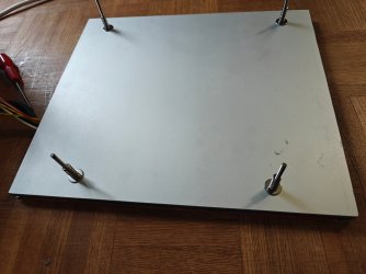

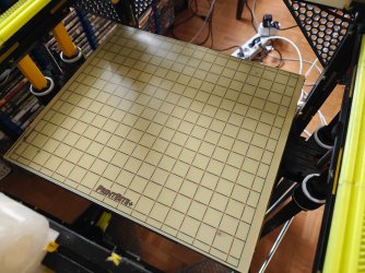

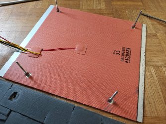

Ehdin vihdoin edistää tätäkin ja peti on nyt asennettu ja toimii. Tuo 750W AC lämmitin on kyllä tehokas, lämpeää parissa minuutissa 110C. Tällä printterillä ei kyllä tuollaisia lämpöjä taida suuremmin tarvita mutta eipä tuo haittaakaan.
Leikkasin alustaksi toisen alumiinilevyn ja sain reiät porattua paremmin kohdilleen. Aiemman levyn hyötykäytin siten että paketoin tuon Keenovon alustan eristysmaton kanssa alumiinilevyjen väliin, tätä itseasiassa Keenovon ohjeet suositteli. Pedin kiinnityksen tein 4mm kierretangon pätkistä joille tein levyyn kierteet ja lukitus lukkoprikat + 12mm jatkomutterit + kierrelukitetta. Tulostusalustaksi Printebite+ mikä on odottanu käyttöönottoa kaapissa ainakin 4v... :).
Samalla vaihdoin MKS SBase firmwaren Marlinista Klipper + Mainsail yhdistelmään. Tämä toimii muuten hyvin mutta nyt kone vetää jonkun ihmeellisen tiltin vähän vaihtelevasti, saattaa tulostaa hyvin monta tuntia kunnes yhtäkkiä pysähtyy, ilmeisesti MKS resetoi itsensä. Mielenkiintoista tuossa on se että samalla Raspi 3 tilttaa myös, ei toimi verkko ja vaikuttaa ettei se hirveän elävä ole muutenkaan, mutten ole vielä kokeillut siten että olisi näyttö kiinni. Logeissa ei näy mitään kun tuo vaikuttaa tulevan sen verran nopeasti. Jotain ongelmaa vaikuttaisi olevan tuon MKS + Raspi USB liitännän kanssa, piuhaa kun olen virrat päällä irrotellut niin välillä Raspi tilttaa ja sain yhden halvan kiinalaisen stepdown regunkin pimenemään tuolla.
Pitänee kokeilla vaihtaa takaisin Marliniin että onko tuo sama ongelma siinäkin. Yksi mikä voinee myös vaikuttaa on tuo SSR-kytkentä että aiheuttaako se jotain jännitepiikkejä tms...
Tämä mainboard-ongelma olisi hyvä selvittää ennenkuin alan Greenboyn asennusta suunnitelemaan. MKS voin vaihtaa tarvittaessa SKR 1.4 Turboon tai toisesta tulostimesta Duet 2 Wifi, mutta vaihto vaatii enemmän jumppaa...

Vaihdoin SBasen firmiksen Klipperistä takaisin 2.0.7.2 Marliniin ja kone toimii kuten ennenkin. 14h printti meni läpi ongelmitta, Klipperillä tuo jumahti vähän vaihtelevasti muutaman tunnin sisään, pisin yritys oli jotain 5h. Tiedäppä sitten mikä tuossa on vikana, konffattu pääosin samalla tavalla kuin Marlin, ainoastaan pedin lämmitys on Marlinissa bang-bang moodissa ja Klipperissä PID. Tuo bang-bang saattaa aiheuttaa laatuongelmia (Bang-Bang or PID Bed Temperature Control? — CNC Kitchen), vaikakin vanhalla 200mm pedillä en tuollaista huomannut. Mutta pitänee alkaa useamman vuoden jälkeen viritellä Marlinin käännösympäristö kuntoon että saa päivitettyä ja kytkettyä PID käyttöön, Samalla tulee testattua että onko tuolla mitään vaikutusta vakauteen.
