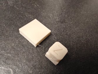

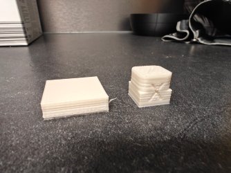

Ehkä tyhmä kysymys, mutta: miten saa tulostettua mallin oikean kokoisena? yritän tehdä yksinkertaista rinkulaa, jonka ulkomitta olisi 9.5mm ja sisämitta 7mm korkeus 5mm. Korkeus menee oikein, mutta sisä ja ulkomitta heittää todella paljon. Ei tule muuta mieleen, kuin että slicer joutuu tekemään jotain päätöksiä, kun 0.4mm suutin, niin nuo ei mene tasan. Pitääkö siis tehdä kappaleen mitoista sellaiset, että on tasajaolliset tuolle 0.4mm suuttimelle, vai mitä? Seinän vahvuudeksi olen määrittänyt 0.8mm eli tasan kaksi kertaa tuon 0.4mm suuttimen koon. Tulostimena Prusa i3 kopio (CTC) ja slicerina cura.
edit: kokeilen tehdä seuraavaksi 9.6mm ulkomitalla ja 7.2mm sisämitalla (9.6-7.2=2.4 2.4/0.4 = 6) niin on tasan jaollisia 0.4mm suuttimen kanssa.

Ensimmäisen kokeilun mallin mitat oli ulkohalkaisija 9.8mm ja sisähalkaisija 7mm. Tulosteen ulkomitta oli 9.7-10mm ja sisämitta 6.3-6.6mm. Tulostin ei siis tee täysin pyöreää myöskään. Mikään ei kuitenkaan täsmää annettuihin mittoihin.

Tein sen kalibrointikuution ja muokkasin M92 lukemia. Nyt tekee kuution kyllä oikein, mutta edelleen ympyrässä mitat heittää. Kaipa tuo pyöreä muoto on vaan hankala tällaiselle rimpulatulostimelle.

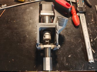

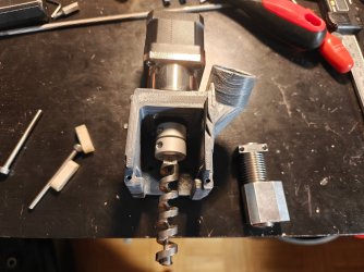

Sain vihdoin inspiraatiota ja aikaa GreenBoy3D pellet-extruudin asennuksen virittelyyn. Kunnon ohjeitahan tähän ei ole pl. käyttäjien kasausohjeita/videoita ja tarjolla olevan 3D mallitkin on jo vanhaa tavaraa ainakin siinä mielessä että community on jo tehnyt parannattuja osia. Otinkin tuohon jonkun tuoreehkon mountin pohjaksi josta työstin omaan tulostimeen sopivan kiinnityksen ja muutenkin mallinsin kaikki palikat notta saa varmistettua että kasautuu ainakin suurinpiirtein oikein.
Tein myös vähän omaa säätöä, tuo suuttimen sunko tulee mounttiin kiinni kahdella pitkällä M4 pultilla jotka ilmeisesti vain ruuvataan mountin läpi, vähän niinkun toivoen että on keskellä? No tekasin välipalat joiden pitäs keskittää tuo suuttimen runko, vaikuttas toimivan.
Muutama palikka pitää vielä tulostaa ja vähän vaikutti että paria osaa olisi hyvä tuunata tiukemmaksi. Mutta ehkäpä pääsee muutaman päivän päästä koeponnistamaan.

Muutama testiprintti Greenboylla tehty. Aika vähällä säädöllä pääsi tulostamaan, pääosin joutui säätämään kiihdytyksiä ja nopeutta kun tuon Dollo3Dn printattu kinematiikka ei todellakaan ole tehty näin raskaalle tulostuspäälle :). Ja luonnollisesti syötön nopeus ja e-stepit on yksi mitä joutuu varmaan säätämään paljonkin riippuen käyttääkö tuoreita pellettejä vaiko silputtua tavaraa.
Mutta ainakin tuo tuntuu toimivan lyhyen testauksen perusteella. Säätämistä riittää...
