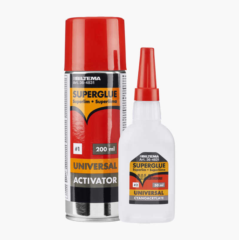

Onko suositella kotimaisesta kivijalkakaupasta löytyvää liimaa PLA:n ja PETG:in yhteen liimaamiseen? Epoksi ei ilmeisesti ole kovin hyvä, ei tartu juuri ollenkaan muuta kuin hiottuun pintaan.
Tässä testissä Testing the Best Glue for PLA 3D Printed Parts PLA-PLA liitokseen menestyi hyvin Contact Cement, joka on sisällöltään lähes vastaava kuin tässä Casco® Universal Kraft. Tuota sattui olemaan hyllyssä, mutta ei tarttunut ollenkaan PLA ja PETG liitokseen. On toki melko vanha tuubi.
Olen onnistuneesti liimannut PLA-PLA gorillaliimalla, PETG:stä ei tietoa.
Toivottavasti ratkaisu löytyy ja muitakin liimausvinkkejä tulemaan vaan!
Tätä on tullut käytettyä paljon printeissä eri materiaaleille sekä myös muussa liimaamisessa (esim puu) on hyvää ja luo lujan liitoksen.
Oon PETG:tä liimaillut ihan tavallisella pikaliimalla. Joskus testikappaleet väänsin irti niin muovit lohkesi mutta liima piti.
