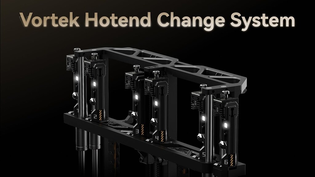

Bambulta on tulossa H2C, jossa on 7 (6+1) vaihtuvaa tulostuspäätä tulostusroskan vähentämiseksi, toisin kuin vaikka Snapmakerin U1:ssä, jossa koko moduuli vaihtuu.
Ihan mielenkiintoinen ratkaisu. Lisäksi tämä tukee enemmän värejäkin, 7 vs 4.
Linkki: https://youtu.be/rluJj3NEdQA?si=-FIAtTK_RnH-S2hn
If you want to print with zero wasted filament caused by purging, the maximum is 7 different colors / materials.

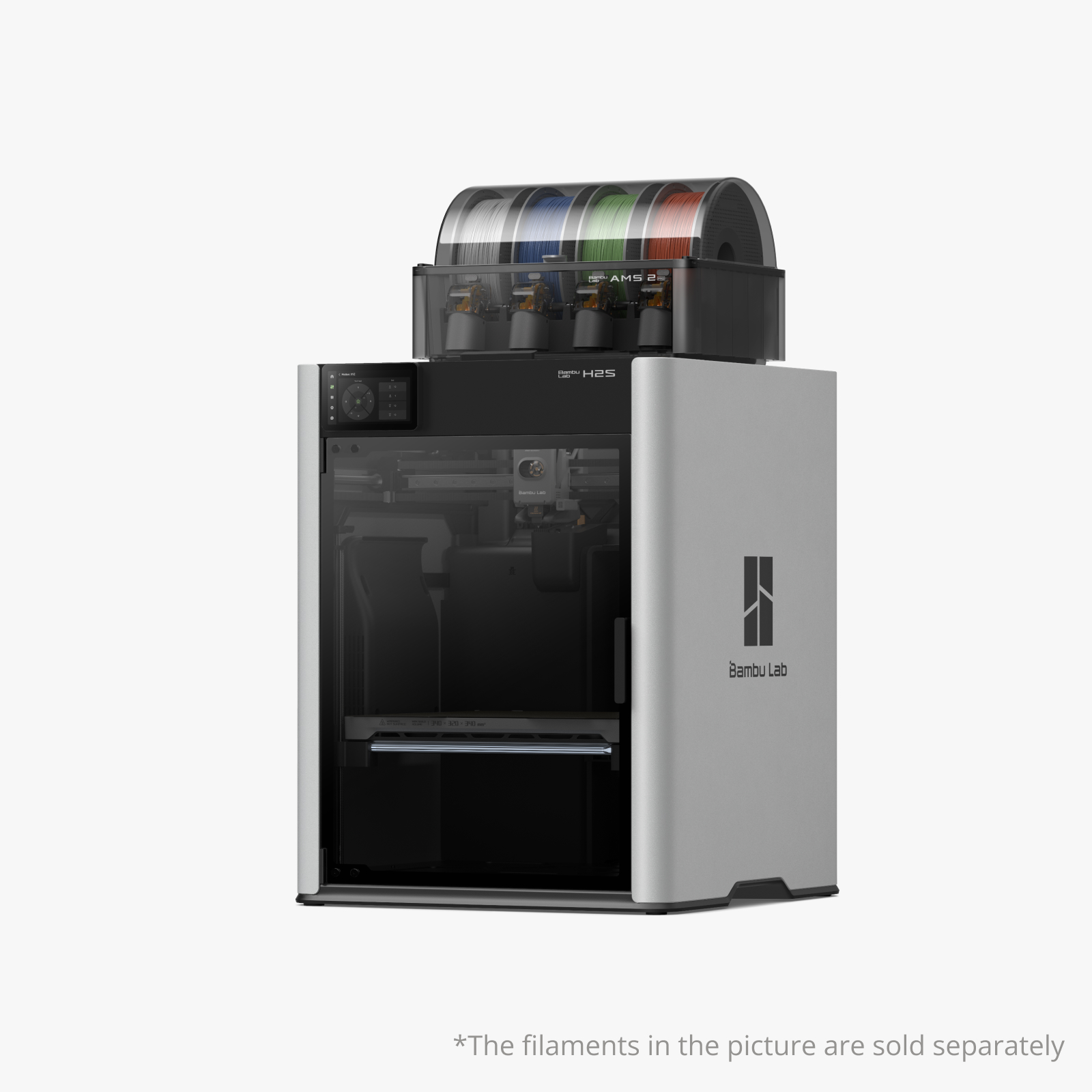

Olin jo kommentoimassa H2S:n osalta, että kuukausi sitten H2S olisi ollut kova julkaisu mutta Snapmakerin U1 muutti pelin. Ilmeisesti Bambulla ei ole nukuttu ja tämä teaser vetää Snapmakeriltä mattoa alta vaikka toki taitavat liikkua tonnilla eri hintaluokassa. Uuden H2C-mallin lisäksi ton saa myös upgradena ainakin H2D:lle.
H2S:n osalta hieman epämääräisesti blogipostauksessa todetaan:
Can I upgrade my H2D to an H2C?
The answer is yes — but it does require some skill, patience, a willingness to carefully follow instructions and a few hours of your time. It’s definitely more involved than swapping out a clogged nozzle and we would not encourage entry level customers to do it. Can I upgrade my H2S to an H2C, well, technically you can, but we post this blog just to make sure you do not have to waste your time and budget in doing it.
Samaan aikaan tuolla Bambu wikin Vortex FAQ:ssa lukee:
The upgrade kit for existing H2D/H2S users will allow them to upgrade their current 3D Printer with the Vortek system.
Mitenhän totakin nyt sitten pitäisi todellisesti tulkita. Mikähän tosta tekee H2S:n osalta teknisesti mahdollista muttei suositeltavaa. Vielä erikoisempaa että julkaisivat ton H2S:n julkaisun yhteydessä jos kerran jotain rajoituksia sen osalta käytännössä on.
Bambu H2S:n 1149€ hinta ei ole ihan mahdoton.
Kyllä tuo ainakin omaan silmään on aika suolanen hinta jos vertaa ominaisuuksia esim Qidi Q2 tai Plus 4 tai vaikka ihan P1S. Toki jos antaa kovasti arvoa tuolle laser leikkaukselle niin sitä ei noista muista löydy. Tosin laser paketin kanssa myös hinta pomppaa pariin tonniin.
Aika paljon on toivottu isompaa tulostusalaa ja korkeampia lämpöjä kuin mitä p1s mahdollistaa, että sinänsä tässä julkaisussa on aikalailla sitä mitä on toivottu?

Printing Perspective teki toistaiseksi ehkä kattavimman mutta tiiviin oikean vertailun H2S:stä vs. H2D ja X1C, jossa vertaili aidosti ihan tulostusjälkeä ja muita ominaisuuksia. Loppuun 10:10 kohdalle vielä kokosi ihan kattavan pros & cons listan H2S vs. H2D.
Linkki: https://youtu.be/6DMWFE8dcEQ?t=609

Nyt mietin tota Bambun Vortek-videota, niin toi "3 vuotta kehityksessä" tuntuu höpötä. Jos ne on kolme vuotta kehittänyt tota (josta sanojensa mukaan suurin osa softapuolta) ja pian pitäis olla kaupassa, niin miksi ne julkaisi vaan renderöityjä videoita?

Kohtuullinen koonti näistä viimeisen kuukauden julkaisuista ja teasereista eli Snapmaker U1, Bambulab H2S, H2C/Vortex ja Prusa+INDX:
Linkki: https://www.youtube.com/watch?v=3JSIo7Y8IIc
Käsittelee myös vähän kriittisemmin tota Bambun Vortex toteutusta. Vertaa sitä juuri julkaistuun Atomformin Palette 300:n, joka toimii samalla periaatteella. Miinuksena Bambun Vortexissa vs. Bondtechin Indx on että Vortexissa on edelleen vain yksi bowden-putki filamentille. Käytännössä se tarkoittaa että filament poop kyllä poistuu mutta itse filamentin joutuu edelleen vaihtamaan AMS:n avulla, jossa menee aikaa. 6+1 suuttimen kanssahan se vaatii myös kahta AMS:ää, jos haluaa sitä koko kapasiteella hyödyntää ilman filament pooppia. Lisäksi koska toteutuksessa jää leikattu pää vaihdettavaan suuttimeen niin vaihdon jälkeen ensimmäinen pätkä voi olla filament flown kannalta epäideaali kun siinä on katkos välissä suuttimessa olevan pätkän ja AMS:ltä tulevan filamentin välillä.
Myös TPU:n tulostaminen voi tolla systeemillä olla haastavaa kun sitä ei voi AMS:stä syöttää, joka tarkoittaa sen osalta samantasoista säätämistä kuin nykyisissä Bambuissa. Sekin on jännä kun Bambuhan tukee H2D TPU-tulostusta juurikin oikeanpuoleisen suuttimeen kautta, joka Vortex videolla on korvattu tuolla quick swap suuttimella. Noh kaikki tämä toki spekulaatiota kun todellista toteutusta ei ole nähty. Bambu voi varmaan noita haittoja jollain kikkakolmosilla ja softalla minimoida mutta täysin eroon ei taida päästä millään.
