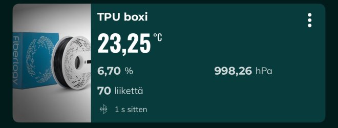

Bambulta kun noita halpoja lämpö-kosteusmittareita hommannut, niin niissä on myös erittäin heikko tarkkuus alle 20% kosteudella.
Joskus ruuvitagin laitoin samaan lootaan, niin kosteuden ollessa 14,xx% tuo halpamittari pomppi silloin tällöin 10% ja 20% (ei osaa näyttää siis väliarvoja alle 20%).

no testasin samantien kuiteki. tieto lisää tuskaa ja tämä oli nyt huono juttu.. aika monta rullaa tuolla...
2h jälkeen
kosteus ruuvi 38% xiaomi 22%
lämpötila sama molemmissa

Onko kumpaakaan kalibroitu kosteuden suhteen? Muutama vuosi sitten tarkistin huvikseni töissä Ruuvin Vaisalan olosuhdeanturia vasten, ja näytti ihan riittävällä tarkkuudella samaa. Kyseessä vakiohuoneolosuhteet, eli 23 astetta ja 50% RH.
Enemmän siis luottaisin Ruuviin kuin satunnaisiin kiina-antureihin. Toki itselläkin käytössä antureita aliexpressistä ja amazonista, koska nuo yleensä mittaavat kohtuullisen luotettavasti keskivaiheella kosteusaluetta. 3D-tulostuksen kannalta kiinnostavaa on, onko kosteus tasoa 60% vai 20%. Tiiviissä astiassa kosteus pyrkii tasaantumaan diffuusion kautta, eli kunnolla kuivatuilla silikarakeilla saadaan pidettyä kosteammatkin langat hyvällä tasolla. Kuten aiemmissa kommenteissa ja omissa testeissäni indikoitu, silikarakeet imevät kymmeniä prosentteja omasta painostaan kosteutta.
Ei ole kalibroitu ja ruuviakinnolen saunassa pitänyt että ehkä se on kärsinyt siellä?
Ams ssä oleva xiaomi näyttää 15-22 %, 25 viimeistään olen vaihtanut ams:n silikageelit ei ne vielä ihan vihreitä ole olleet.
Nakkssin nyssykän oransseja silikoita tonne boksiin tuossa alkuillasta niin ruuvi 35%(ja käyrä onlaskeva) ja xiaomi 21%.

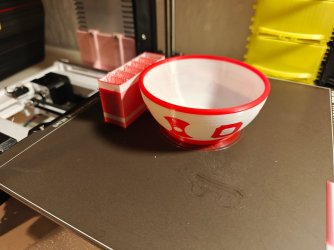

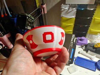

Sain Prusan taas henkiin, juotin virtapiuhat suoraan Minirambon taakse virtaliittimen juotoskohtiin. Alkoi toimia ilman katuilua ja sain n. 10h testiprintin ajettua läpi. Lankapuskurit toimii joten ehkäpä noita bokseja kannattaa tulostaa muutama lisää. Kosteus noiden sisällä on noussut 22% -> 24% joten lienee noista apua. Työhuoneessa kosteus on välillä käynyt yli 40%, pääosin 30% tienoilla ja ikkuna auki koko ajan.
Materiaalina tuossa PETG, valkoinen itsetehtyä ja punainen Clas Ohlson. Purgea olisi saanut olla enemmän kun punainen vuotaa vielä läpi mutta meh...
