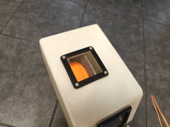

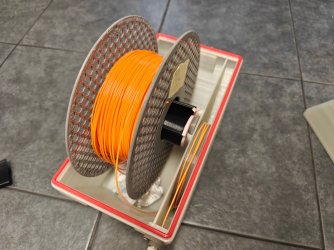

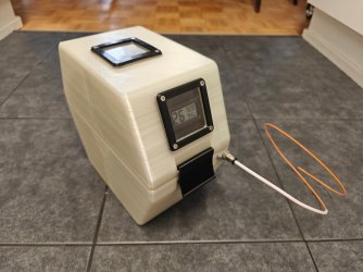

Lankarullien säilytykseen liittyen, värkkäsin tuollaisen dry boxin korvaamaan vanhat Spannerhands spool system-boxit. Vanha boxit on olleet ihan käytännöllisiä muutamilla omilla modeilla ja oletettavasti ainakin jonkin verran auttaneet kosteuden estämisessä vaikkakaan niissä ei kosteusmittaria olekaan. Vaihtoon menee ainakin ensimmäiset rakennelmat jostain 2018 tienoilta, sanotaanko tulostuslaatu ei tuolloin ollut ihan nykytasoa ja muutenkin osaaminen opettelua...
Tähän uuteen halusin tosiaan tuon kosteusmittarin ja MMU puskurin. Eka proto tuntuu toimivan hyvin, lanka liikkuu ilman suurempaa vastusta ja puskuri vetää vähintäänkin tarpeeksi lankaa. Kiinnostaa nähdä miten hyvin tuo pitää sisäilman kosteuden aisoissa pidemmän aikaa. Eilen kuivattelin rullan PLA:ta + muutaman silica-pussin ja suljin ne tuohon boksiin. Kosteus tuolloin 33%, aamulla oli laskenut 24%. Tulostin n. 8h tuosta boksista ja kosteus nousi 26%, oisko vapautunut kosteutta kun rullalta purkautuu lankaa tai sitten tiivistystä pitää parantaa. TPU ei ehkä paras optio boksin puolikkaiden välissä, ehkäpä joku ikkunatiiviste tms. toimisi paremmin.
Tulostelen toisen iteraation muutamilla muokkauksilla ja pitää testailla dual color printtiä Prusa MMU2S käytössä että miten tuo puskuri toimii.
