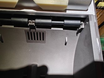

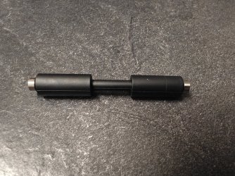

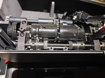

Lisää ACE Pro debuggailua, edelleen satunnaisesti tulee filament tangle-virheitä ja vähän vaikuttaa siltä että tuo slotti 3 olisi hieman vikaherkempi kuin 1 ja 2, 4 en ole paljoa käyttänyt. Tuossa värkissä on siis lankakelalle rullat edessä ja takana ja takana olevat vaihdoinkin jo hieman isompiin mikä auttoi hieman eli kela 'rullaa' hieman vapaammin. Mutta alusta asti on ollut huomattavissa tietynlainen heilunta kun tuo systeemi vetää lankaa kelalta sisuksiinsa ja syyksi näyttäisi osottautuvan edessä olevat kumiset rullat jotka ovat, yllätys yllätys - epäkeskot. Ja vaihtelee slottien välillä miten paljon. Noh vähä hankala sanoa että kuinka paljon tuolla oikeasti on merkitystä mutta ainakin niissä tilanteissa missä veto on siinä hilikulla että riittääkö niin ei tuo ainakaan auta kun kela joutuu ns. kiipeämään kolosta. Jotenka ajattelin tehdä kokeeksi paremmat(?) itse, tulikin juuri tilattua Extrudr TPU:ta joka pitäisi kestää yli 90C lämpöjä. Sinänsä helppo modi, Puuilosta 3mm terästankoa leikattuna 82.5mm pituuteen ja tulostaa 2 11mm sylinteriä sopivalla reiällä.
Pääsyyhän näihin ongelmiin on edelleen se että tuo langan vetoyksikön pito on huonohko. Kuvassa näkyykin vetorullat jotka on käytännössä alumiinisylinteri jossa langan mentävä ura. En mittaillut tarkemmin mutta vaikuttaa että tuo ura on sen verran syvä että jos lanka on tarpeeksi alle 1.75mm paksuudeltaan, alkaa tuo suttaamaan. Tuonne uraan kun saisi vaikka 0.2mm lisää materiaalia niin saattaisi auttaa huomattavasti. Ehkä jotain teippiä tai liimaa, tuo vaan kun boksi on lämmitetty niin pitäisi kestää sitäkin. Noh tätä voi pähkäillä myöhemmin, noiden modaus vaatii yksikön purkua isommin.
Sinänsä tuo boksi muuten on toiminut hyvin, mutta on vain pirun tarkka langasta ja ilmeisesti myös jonkin verran kelasta. Halvalla saa halpaa... mutta ompahan syy modailla ;)

Vajaa puoli vuotta ollut Bambu P1S käytössä ja tänään AMS lopetti kerrasta filamentin vastaanottamisen, ei ole siis kertaakaan oireillut aikaisemmin, ongelma ilmeni nyt sitten jokaisessa slotissa, avasin AMS yksikön ja huomasin että kuvan mukainen osa on murtunut, en ole edes kaltoin kohdellut tätä AMS yksikkö. Eli ns. kerrasta poikki mennyt tämä osa ilmeisesti.
Onko kokemuksia Bambun takuusta, miten asiaa kannattaisi hoitaa? Tai saisiko tuon varaosana tilattuna jostain nopeammin?
Toki tuon osan voisi tulostella mutta eri asia kestääkö se yhtään sen enempää.
Onko ideoita mikä tuon on rikkonut tai miten rikkoontumista voisi välttää jatkossa?
Mut ihan vinkkinä muille, kannattaa tulostaa valmiiksi ainakin yksi tällainen jos on AMS käyttäjä, tuo AMS laite on nimittäin kokonaan pois pelistä kun/jos tuo osa murtuu.
https://makerworld.com/en/models/17...ernal-hub-cover-replacement#profileId-1828667
