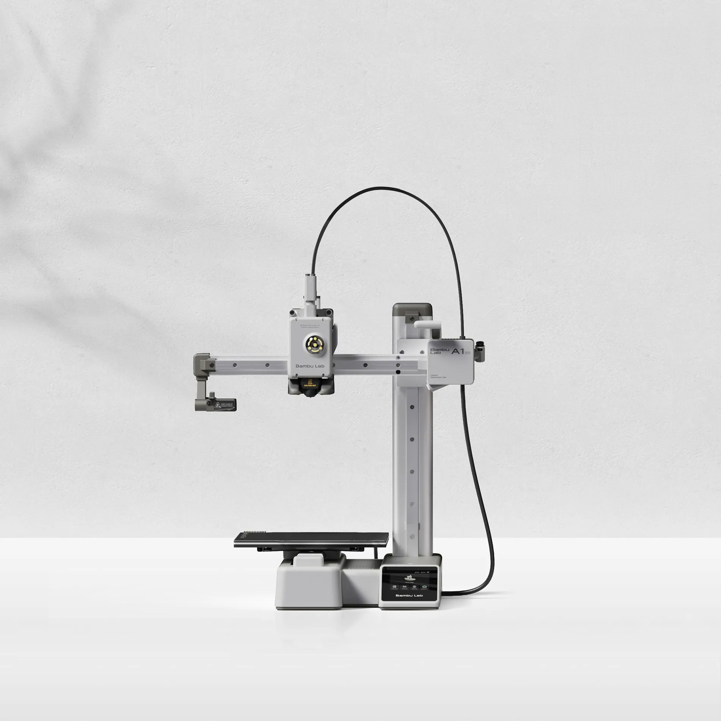

Olisiko Bambu labs A1 mini hyvä aloittelijalle? 179€ maksaisi. En oikein tiedä olisiko käyttöä kuinka paljoa, joten ihan kauheasti en viitsisi investoida ainakaan alkuun vaan olisi lähinnä ihan mielenkiinnon takia hankittava asia.
Eli siis tämä:
110€ olisi lisähintaa ilmeisesti combi versiolla? Onko tuossa siis ainoana erona tuo että saa 4 eri väriä? Saakohan tuohon perusversioon jälkikäteen ostettua tuon lisäosana?
Tai olisiko joku muu printteri parempi tässä alle 200€ hintaluokassa?
Ajattelin näissä kytätä BF tarjouksia jos saisi oikein halvalla jonkun hyvän.

On hyvä. 3D Kaupasta kannattaa tilata, sama hinta, todennäköisesti nopeampi toimitus ja saat suomalaisen kuluttajansuojan, jos tulee ongelmia.
AMS:n voi ostaa myös erikseen myöhemmin.

AMS yksinään näyttää maksavan enemmän kuin A1 mini combi, eli päivittämisessä jälkikäteen ei ole mitään järkeä. No pitää katsoa millaisia tarjouksia tulee tämän kuun aikana. Vaikea sanoa olisiko tarvetta tuolle AMS:lle, vai riittäisikö yksi väri?
Ja tuo 3D kauppa aika paljon kalliimpi kyllä kuin suoraan bambulta, 30€ eroa.
Mitä mietteitä muilla on tästä? Onko yksi väri riittävä vai harmittaako sitten jälkikäteen että ei ottanut tuota moniväri optiota?
3d kaupalta saat printterin seuraavaksi arkipäiväksi ajoon. Itse tuen mielelläni kotimaista maahantuojaa tässä, että näin on toivottavasti jatkossakin.
Ams;n tarpeellisuutta ei kukaan muu voi oikein arvioida kuin sinä itse. Ennemmin arvioisin että onko tuo mini riittävä, nälkä kasvaa helposti syödessä ja isommatkin jää melko usein pieneksi, samaten kotelon puuttuminen rajoittaa käytettäviä materiaaleja.
Bambulta postikuluineen 208.78€, 3dkaupasta 209€ ilmaisilla posteilla, en kyllä merkittäväksi sanoisi hintaeroa 🤔
Totta, tuolta tuleekin postikuluja kun ostoskorissa katsoo vaikka tuotesivuilla lukee että free shipping for most eu countries, mutta tietysti suomeen sitten tulee postikulut.

Itse ostin A1 Minin vuosi sitten ekaksi tulostimeksi ja siihen se on täydellinen laite. Yhdellä värillä pärjää kyllä pitkälle ja halutessaan moniväritkin hoituvat manuaalisella filamentin vaihdolla pausen kautta, toki yleensä näissä raja itselle oli aina yksi vaihto per tulostus kun ei ihan nopein homma ole.
Pari viikkoa sitten tuli vastaan Anycubic Kobra 3 V2 Combi 260€ hintaan Aliexpressistä ja tilasin sellaisen hoitamaan jos tarvii isompaa tulostusalaa tai moniväriä. Näistä kahdesta voi helposti sanoa että A1 on se laite millä saa keskittyä tulostamiseen ja Kobra vaatii hieman säätämistä. Bambu tulosteiden laatu on mielestäni myös aavistuksen parempi mutta tämän eron voisi saada varmaan säädöillä kiinni. Tämän vuoksi taidan jättää molemmat laitteet palvelemaan omaa tarkoitustaan ja A1M tulee olemaan edelleen se ns. daily driver yksivärisiin pienempiin tulosteisiin, ne kun tuppaa yleensä myös mustia olemaan. Ja kylläpä ne yleensä tuolle Minin pedille mahtuvat.

On hyvä. Itse ostin myös tämän ensimmäiseksi tulostimeksi. Pääsee hyvin kärryille 3D tulostamiseen. Pieni, helppo, nopea, edullinen. Hyvä tuki.
AMS:n voi ostaa jos kuvittelee tulostavansa monivärisiä tulosteita tai haluaa helpot filamenttivaihdot. Itse en ole tarvinnut. Moniväritulosteet tuottavat PALJON hukkaa, joskus jopa enemmän mitä menee itse tulosteeseen.
Kyllä sille ams;lle arvoa voi antaa vaikka ei monivärisiä harrastaisikaan, itse en printtaa monivärisiä, lähinnä prototyyppejä ja funktionaalisia osia teknisistä materiaaleista niin onhan se kuitenkin mukava vain valita oikea filamentti ilman että aina tarvii olla lataamassa. Puhumattakaan miten helppo on käyttää rullat loppuun ja jatkaa seuraavalla.

Toki tuo varmasti olisi hyvä, mutta toisaalta hinta 209€ vs 319€. Onko sitten 50% lisähinnan arvoinen? Tämä olisi helppo päätös ja osto jos tuo ams olisi jälkikäteenkin 110€.
Ilmeisesti A1 combossa on myös automaattinen tunnistus, jos filamentti ei rullaakaan kelalta. Tulostus keskeytyy, että voi katsoa missä on vika. Halvempien filamenttien tai täyttörullien kanssa on välillä jumittanut. Tämä on hyvä lisä. Itsellä P1S+ams.
Lisäksi mitä itse en ole vielä kokeillut, tukirakenteissa voi käyttää toista materiaalia päälimmäisissä pinnoissa, joten ne irtoaa paremmin itse kappaleesta. Esim PLA tulosteella voi käyttää PETGiä.
Onhan tuo toki aika iso prosentuaalinen lisä hintaan, mutta kyllä itse edelleen laittaisin sen 110e lisää. Nälkä kasvaa aika äkkiä ja saattaapi jo harmittaa, että olisipa se moniväritulostus ollutkin ihan kiva. En ainakaan itse viitsi vaihdella manuaalisesti tai kynnys kasvaa liikaa, että edesä miettisi sellaisia. Moniväritulostusta en ole oikein viitsinyt tehdä, kun ylimääräistä filamenttia kuluu niin paljon. Jotain yksinkertaisempia malleja on ihan ok vielä tulostella.

Jos pöydällä riittää tilaa niin osta se normaali A1, ei Miniä ja AMS mukaan. Itse en AMS ostanut samalla ja ärsyttihän se kun enemmän tutustui sen käyttötarkoituksiin. Ei tarvitse koko ajan olla kelaamassa filamentteja pois ja takaisin jos haluaa tulostaa eri filamentilla vaan hoituu AMS:n kautta.
No toki, mutta tässä sitten 209€ vs 389€, eli lähes tupla hinta, ei nyt sinänsä ole rahasta kiinni, mutta jos tulostelut jää johonkin parin viikon innostukseen niin menee 180€ vielä enemmän täysin hukkaan rahaa.
Ok, mutta varaudu siihen, että se build platen pienuus tulee ehkä harmittamaan. 18x18 on kuitenkin aika paljon pienempi kuin 26x26. Että jos se on rahasta kiinni niin silloin ehkä kuitenkin jättäisin AMS pois ja ottaisin normaalin A1:n.
EDIT: Piti vielä ihan itse kokeilla miten pieni se 18x18 oikeasti on. Olisi kyllä monta kertaa harmittanut jos tuo on ainoa mitä pystyy tulostamaan.

Se vähän riippuu... Itselläni P1S+AMS, ensimmäinen tulostin joka vuosi sitten hankittu. AMS on ollut kätevä ja oon tykännyt, mutta tulostukseen olisi kyllä 95 % riittänyt 18x18x18 -tilakin. Jokunen on mennyt yli, mutta tuskin suurta harmitusta olisi niiden vuoksi koettu.
Oma tulostusprofiilini on enempikin kaikenlaista pikkuhälää, kiinnikkeitä, kaapelikouruja yms. funktionaalista kodinroinaa. Sitten jos jotain maskeja tai patsaita harrastaa, niin tuo 18 cm tulee varmasti äkkiä vastaan.
Eli sopiva koko riippuu täysin käyttäjästä, ei pysty muut sanomaan riittääkö vaiko eikö. Ja se mitä itsestäänkin kuvittelee, saattaa osoittautua vääräksi. Joten ei sitä paljon auta kuin kokeilla vain, ostaa haluamansa ja hyväksyy että maksaa heti aluksi ylihintaa mahdollisesti tarpeettomasta ominaisuudesta, tai saattaa päätyä maksamaan myöhemmin ylihintaa kun täytyy päivittää printteri isompaan malliin.

Ehkä menen tuolla halvimmalla, eli a1 mini ilman ams. Jos sitten oikein innostuu asiasta ja on tarvetta niin tuon saanee myytyä 100€ hintaan ehkä, joten tappio olisi vain satasen luokkaa ja sitten voi ostaa isomman jossa ams. Ja toisaalta jos ei innostu ja tuoki jää vain kaappiin niin silloinkin tappio vaan n 100€ jos tuon saa sillä 100€ myytyä.
Tai pidät tuon kaverina, useampi on aina parempi kuin yksi :)
Edit: ja noin muuten AMS:stä, niin onhan se kiva vaikka ei montaa väriä tarvitsekkaan ja kuten mainittu, niin saa jatkettua toisesta rullasta, kun alkuperäinen loppuu tai itsellenni ehkä tärkein on, että voi supporttien rajapinnan pistää toisella materiaalilla, kuin itse kappaleen. Lähtevät helpommin irti ja työnjälki on parempi. Tuo kylläkin käy vain noille ”perusmuoveille”, koska jos käyttää vaikka jotain hiilikuitua tai vaikka pimeässä hohkaavaa, niin ne syö tuon AMS:n huoltokuntoon.
PLA/PETG, niin saa ne supporttien päälipinnat toisesta.
Niin mitenkä rullan loppuun käyttäminen jos ei ole ams? Meneekö tuossa siis käytännössä aina aika paljon hukkaan? Tai näkeekö softasta että paljonko tarvitaan ja sitten vaikka punnitsee jäljellä olevan määrän ja koittaa tulostella loppu rullalla jotain pientä?
Käytännössä nyky vehkeillä se menee vain,
pauselle. Jatkaa kun on uusi rullla laitettu.
Softasta kyllä näkee aika tarkasti paljon sitä tarvitaan ja vaaka kertoo totuuden. Itselläni ennätys on noin 10cm filamenttia, mikä jäi jäjelle tulostuksessa.

Onko tuo A1 minin 0,4mm suutin riittävä/hyvä? Vai kannattaako hankkia eri kokoisia?
Ok ja pausen jälkeen jatkaminen onnistuu noin yleisesti ottaen? Eli uusi sitten tarttuu tuohon hyvin? Tai pitääkö olla paikalla kun loppuu ja vaihtaa mahdollisimman äkkiä että onnistuu paremmin tuo jatkaminen tms?
Onnistuu kyllä. Se pitää pedin (tartunnan) lämpimänä jne eli ei tarvitse olla edes paikalla. Nämä muutenkin niäitä ”corner caseja”, tai no jos niin pihi, että kaikki rullat pitää käyttää täysin loppuun :)
Nimim. Skotti ja kyllähän ne käytetään.., :)
0,4mm sopii pääasialliseen käyttöön, tekee riittävän siistiä jälkeä ja kohtalaisen nopea. Hardened steel versio tosin kannattaa ottaa, jos mielii CF/GF filamentteja tulostella.
0,2mm sopii sitten pikkutarkkaan tulosteluun, pienempi suutin tietysti meinaa myös, että tulostusajat nousee huomattavasti.
0,6mm sopii hyvin TPU:n printtailuun, kun taas 0,4mm on siihen hieman ahdas, tai jos haluaa nopeuttaa printtiaikoja ja vähän heikompi tulostustarkkuus ei haittaa
0,8mm sopii taas nopeaan protoiluun tai palikoihin, joiden ulkonäkö ei ole ykköskriteeri
Sittenkin alkanut miettimään että olisiko tuo monivärinen syytä olla? Ehkä nyt enimmäkseen tulostelisin kaikenlaista pientä kiinnikettä tms. hyötytavaraa, mutta jotenkin näen jo nyt että jos tollaisen hommaan niin 5v tyttö sitten haluaa kaikenmaailman halloween kummituksia/joulukoristeita/super mario figuureita/leluja jne. Ja sitten ei voi tehdä kunnollisia jos on vaan yksi väri käytössä.
Itse oon pärjännyt 0,4 mm suuttimen kanssa ihan ok.
Itselläni tuo meni aikanaan niin, että pallottelin ajatusta A1 ministä tai normikokoisesta, AMS:n kera tai ilman. Pidemmän tulostushistorian omannut työkaveri kehotti kuitenkin katselemaan corexy-tulostimien suuntaan, ja sieltä sitten valikoitui kuitenkin tuo P1S. Ja kehotin itse itseäni ostamaan sen AMS:n myös, vaikka työkaveri oli taas sitä mieltä että todennäköisesti en tartte enkä kaipaa.
Vähän tämä on osoittautunut omiin tarpeisiin overkilliksi kokonaisuudeksi, mutta toisaalta kun se nyt kuitenkin hankittua tuli, niin oon arvostanut että onnistuu aika mukisematta kaikki mitä oon halunnut tulostella. Tytär löysi tulosteltavaa myös. Mutta koska tämänkään systeemin rajoja ei ole kolkuteltu, niin en koe pienintäkään houkutusta katsella P2S:n suuntaan. Vaikka se on jo lähtökohtaisesti aika maltillisesti hinnoiteltu.
0,4mm riittää suurimpaan osaan tulosteita. 0,2mm on hyvä jos tulostaa vaikka jotain mini figuureita, tms pientä. Kyllä sen laadussa huomaa. Eikä ne maksa kuin ~15e ja on helppoja vaihtaa.
