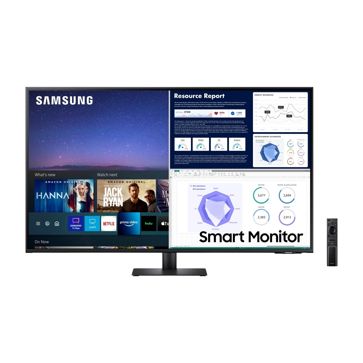

Telkkaa en ole noon kymmeneen vuoteen omistanut ja nyt olisi aika investoida... Yli 45-tuumainen ei mahdu haluamaani paikkaan ja alle 40tuumainen on turhan pieni. Ruudulla olisi tarkoitus pelailla sekä pc- että myöhemmin konsolipuolen pelejä. "Äly-"ominaisuudet eivät kiinnosta, koska liitän pc:hen. Mitä täytyy ottaa huomioon, eli mitkä ominaisuudet lähinnä peli- ja netflix-käytössä ovat olennaisia? Osaako joku ehdottaa malleja vaikka 400-600€-luokassa? Saa vinkata kalliimpaakin, mutta perusteluin. ;)
TV:
43" perus matta näyttö
Yli 1ke pelinäyttö: ASUS ROG Strix XG438Q, halvin hinta 1157€
