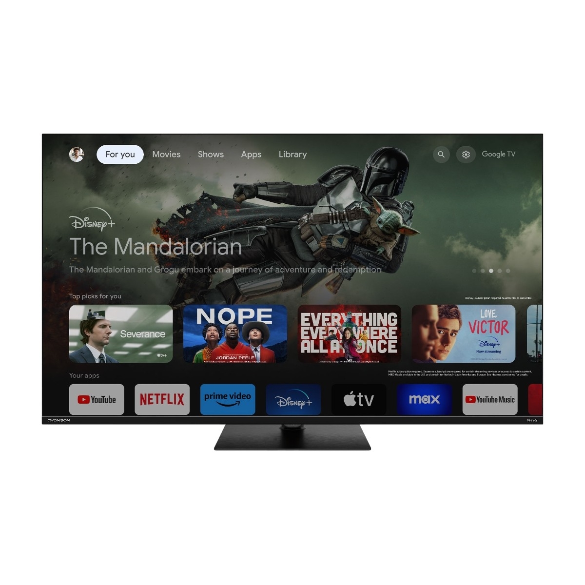

Kannattaa pysy tunnetuissa hyvissä. Tuosta ei oikein löydy googlella muuta kuin yksi AVSForumin postaus jossa joku valittelee että miksi PC käytössä kaikki teksti näyttää perseelle. Ei taida osata näyttää 1:1 pixel mappingiä RGB:nä PC käytössä voisin arvailla.
Thomson ei mikään erityisen kallis kokeilu olisi tuolla 20% alella, takaisinhan voi viedä (myös tuon Hisensen) jos jokin tökkii
