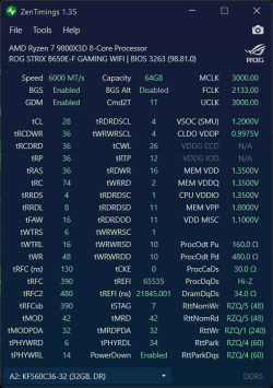

Jos MCR on päällä, niin muistitreeni tehdään silloin tällöin, joillon lyhyempien buuttiaikojen seassa on niitä selkeästi pidempiä. Joissain kokoonpanoissa jotkut muistit ei suostu toimimaan kunnolla MCR:n ollessa päällä, erityisesti jos on vähän rajojaan hipovat asetukset muisteilla.
AM4 koneessa:
Ja mennääs katsomaan AM5 konetta...
Eli AM4 kannalla käynnistymisaika on huomattavasti nopeampi.
Tuo pitää näköjään paikkansa, laitoin tuon pois auto asennosta ja nyt se heittelee tuon lähes minuutin - tälläisen välillä:
AM4 käynnistymisaika on silti hieman nopeampi mutta ei enää moninkertaisesti ja huomattavasti.
