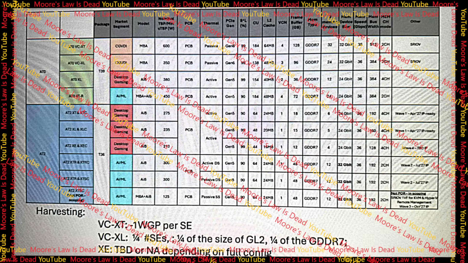

Moore’s Law Is Dead spekuloi tulevista RDNA 5 -piireistä.
Tulossa on ainakin piiriversiot AT0 ja AT2. Lisäksi arvellaan, että olisi tulossa myös kolmas piiriversio AT3, mutta siitä on saatavissa vielä vähemmän tietoa (spekulaatiota).
Lippulaivassa olisi spekulaation mukaan 184 CU:ta, kun esim RX 7900XTX:ssä niitä oli 96 kpl.
Piirissä käytettäisiin 36Gb/s GDDR7 -muisteja 512 bitin väylän kautta, ja virrankulutus (TDP) olisi 600W.
Leikatussa AT0 XL -versiossa TDP olisi 380W ja muistiväylä 384-bittinen.

Kuulostaa yhtä uskottavalta clickbait materialilta kuin navi3x kellotaajuudet, no vähintään respinnin jälkeen kelloa luvassa, eiku viimeistään navi4x:ssa, eikun. En pidättele hengitystä 512bit amd pelipiiriä odotellessa. MLID:n track record niin huono ettei kannata kiinnittää mitään huomiota siihen. Jos paremmat huhupajat alkavat tuollaisista puhumaan niin uskottavuus voisi olla nollaa suurempi.

Vaikka olisi totta, niin joko nämä ovat jotain muuta kuin pelipiirejä (mahdollisesti kuitenkin myös pelaamiseen soveltuen), ovat chipplettejä ja tuo on joku teoreettinen maksimikoko yhdelle kokonaisuudelle tai CU:n koko pienenee nykyisestä ja muistikaistaa sekä ei selitä. Vaikea nähdä AMD:n tekevät 512 bittisellä muistikaistalla pelipiiriä
Joo-o, uskon kun näen...
Jos katsoitte videota tai tuota taulukkoa niin sen mukaan ei 512bit pelipiiriä olisi tulossakaan vaan pelipuolen lippulaiva olisi 384bit ja 154CU.
512bit kortit tuon mukaan olisi ML/AI ja CGVDI segmentteihin suunnattuja.

Ihme jos ei siirry chiplettiin ainakin lippulaivamallien osalta. Massiivipiirien teko on liian kallista ja hankalaa
Eikö toi vajaa 200 CU:n lippulaivapiiri olisi melko realistinen tai välttämätön siinä skenaariossa, jossa RDNA 5:llä AMD yrittäisi taas kilpailla kovemmin kuten RDNA 2 sukupolvessa?

hmm toisaalta miksi kepler_l2 näitä repostailee X:ssä jos ei ole luotettava? Toki MLIDiin on aina hyvä suhtautua skeptisesti.
Noh kaikki on spekulaatiota, mä itse veikkaan enemmän tuota 96 CU:ta, noi 600w monsterit on vähä meh varsinkin näillä helteillä:
Kepler tais postata spekulaation 384bit rdna5:sta jonka kertoi olevan täyttä keksintöä omasta päästä. Onko sulla linkata missä kepler väittää amd:lta olevan tulossa 512bit väyläisen ratkaisun? Aika paljon kertoo huhujen tasosta kun wccftech, videocardz tms, huhusaitit ei nosta tätä MLID:n clickbait keksintöä sivuillensa.
editti: Keplerin arvailut kuvassa, ei siis väitä tiedoksi/vuodoksi vaan omaksi arvaukseksi siitä mitä rdna5:ssa voisi olla tulossa
lähde: Page 21 - Discussion - RDNA 5 / UDNA (CDNA Next) speculation
Ei.
Tarkoittaisi piiriä, joka olisi suuruusluokkaa 3x järeämpi kuin Navi 48 (joka on n. 350 mm^2), ja kun N3 pikemminkin nostaa kuin laskee valmistuskustannuksia niin ne valmistuskustannukset olisi aivan järkyttävät, samaa luokkaa kuin >1000mm^2 N4-piirillä olisi.
Vertailun vuoksi nvidian 5090 on pintaa-alaltaan n. 750 mm^2 ja sen hintakin taitaa olla parissa tonnissa.
Ja ei kannata tosiaan vertailla RDNA4sta vanhempien AMDn "huippu"piirien CU-lukuihin suoraan CU per CU, koska
1) RDNA3 tuplasti teoreettiset flopsit/CU RDNA2een verrattuna mutta käytännön hyöty tästä jäi usein jonnekin 10% luokkaan kun toinen liukulukuyksikkö saatiin vain hyvin harvoin käyttöön
2) RDNA4 sitten paransi huomattavasti sitä kuinka usein se toinen liukulukyksikkö oikeasti saatiin käyttöön, nopeutti teksturointia selvästi sekä tuplasi teoreettisen säteenjäljitysväännön (n. 20% parempi IPC rasteroinnissa, 80% parempi IPC path tracingissä)
Ja Mooren lain tarjoamat ilmaiset lounaat on tosiaankin ohi. Uudet valmistustekniikat ei enää mahdollista laskentayksikkömäärän kasvua ilman hinnan kasvua. Lähinnä nykyään uusien valmistustekniikoiden myötä saadaan vähän pienempi virrankulutus ja pieniä kellotaajuusparannuksia (ja se, mitä pinta-alassa voitetaan katoaa siihen että se pinta-ala on kalliimpaa)
Vaikka RDNA5/UDNA ei arkkitehtuurillisesti parantaisi mitään RDNA4een verrattuna, mutta muistipullonkaula ei pahenisi, niin, verrattuna Navi 31een:
Joku 112 CU:ta olisi jo oikein pätevä määrä uudelle huippumallille:
* rasteroinnissa n. 20% parempi IPC + 16% lisää yksiköitä + 25% lisää kelloa tarkoittaisi n. 1.75x suorituskykyä,
* path tracingissä taas n. 80% parempi IPC + 16% lisää yksiköitä + 25% lisää kelloa tarkoittaisi n. 2.6x suorituskykyä
Ja RDNA5/UDNA kuitenkin sisältänee arkkitehtuurillisia parannuksia RDNA4sta, eli käytännössä voisi suorituskykyero navi 31een olla vieläkin suurempi
