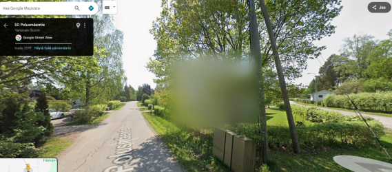

Piti googlemapsissa käydä katsomassa tätä, mutta onkin joka suunnasta sensuroitu. Eipä ole ihan tällaista kohdetta tullut ennen vastaan. Mitä lie salaista.
