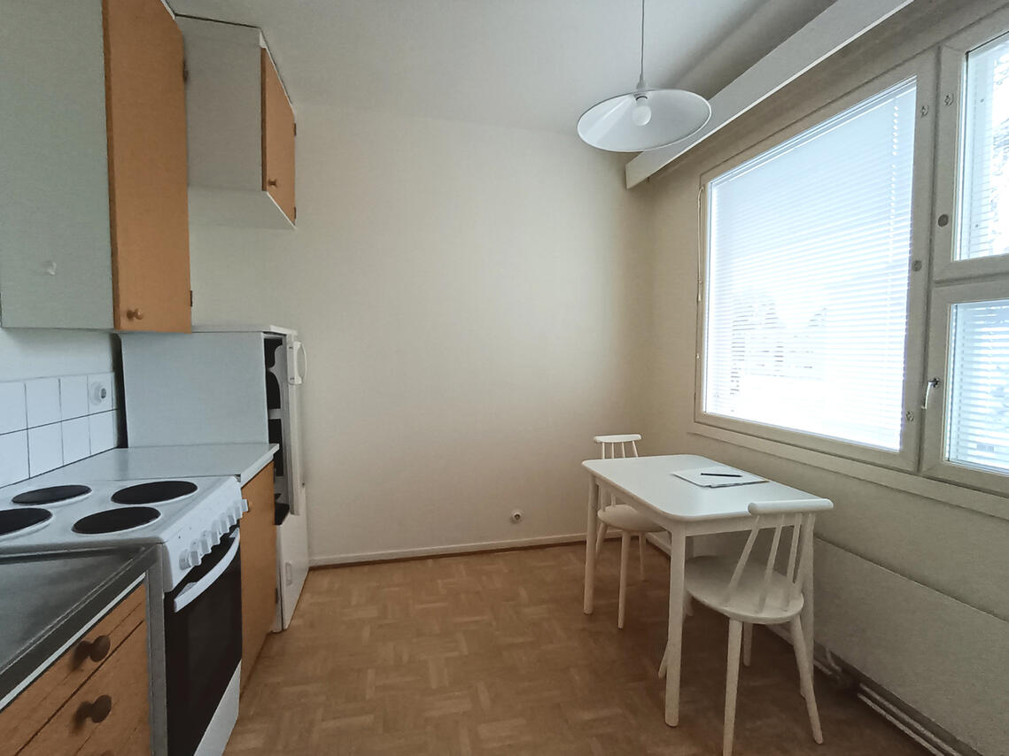

Öh, siis nopeasti katsoen joku 50v vanha kerrostalo yksiö (jopa aika isokokoinenkin) päälle 30m2 sellaisen saisi jo 3000€ hintaan:
Tuossakin bussipysäkkejä ja kauppoja lähellä (kauppa 436m ja 3 bussipysäkkiä 500m säteellä)
Tosi suuri osa palveluista on sitten jo noin 2km päässä eli hieman kauempana kuin itse tykkäisin mutta ei tuo sen puolesta ole "maalla" keskellä ei mitään missä kauppa-auto pysähtyy entisen maitolaiturin kohdalle kerran viikossa ja on 10+km lähimpään kauppaan ja kirkonkylään...
Nyt on halpa asunto. Kannattaa muuttaa Lieksaan. Onko siellä kaikki noin halpoja?

Vastike 278€
Remontit käytännössä tekemättä, tulossa:
Käyttövesiputkiston saneeraus 2028-2030
Huoneistojen palovaroittimien asennus, pohjaviemärin kuvaus 2025, jne.
Toisaalta taloyhtiö tuskin saa lainaa putkiremontteihin, joten ne kun porsii, niin se on sitten siinä.
Taloyhtiö vielä vuokratontilla.
Mutta jos aikoo ns. asua loppuun, niin eihän tuo vastike kummoinen ole.

Tämä kuuluu niihin taloyhtiöihin joita pidetään pystyssä niin pitkään kun vastikkeen maksajia löytyy ja talotekniikka saadaan pidettyä edes parsimalla koossa.. kun jompikumpi käy mahdottomaksi niin taloyhtiö konkurssiin ja talo purkuun.
Jos olisin isännöitsijä tai hallituksen jäsen niin pistäisin taloyhtiön kiinteistövakuutuksetkin minimiin.. ei tuon ikäisestä talotekniikasta vakuutusyhtiö kuitenkaan korvaisi yhtään mitään kun otetaan omavastuut ja ikävähennykset pois.
