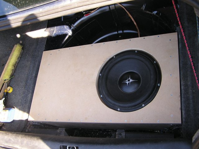

Autoon pitäisi subi hommata. Nykyinen DLS nobelium 10". En saa tuota nyt soimaan hyvin. Elementti on jo vanha, olisiko jo rikki, alkaa räpistä kovempaa soitettaessa. Testattu refleksi ja suljettu.
Haussa enemmän äänenlaatu kuin paine. Mutta painettakin saisi lähteä silleen mukavasti.
Suunnittelin elementiksi peerless xxls-12. Sille suljettu itse tehty kotelo. Onko kellään kokemuksia tuosta elementistä? Kotelon koko?
Mono vahvistin kykenee 1ohm kuormaan (1200w), joten useampi pienempi elementti voisi olla myös ok.
Vinkkejä otetaan vastaan jos joltain muulta merkiltä löytyy fiksumpia vaihtoehtoja.
Täältä löytyisi ylimääräisenä joko ground zeron gzuw 12sqx tai gladenin rs-x12. Myös bassworxin suljettu koppa mihin molemmat elementit passaa löytyisi jos kiinnostaa. Molemmat elementit erittäin hyvä äänisiä ja näistä irtoaa tarvittaessa myös vähän party factoria kun sille päälle ryhtyy.
xxls-12 vaatii melko isoa koppaa ja ei ehkä parhaimmillaan kuitenkaan autossa.
Raporttia odotellessa. Ilmeisesti tuota ei saa siltakytkettyä että ajelisi kevyesti etupäätä ja pientä subbaria.
Ei kai tuollaisesta subiin mitään virtaa saisikaan. Johan nuo piuhat on niin ohkaisia että ei niistä juurikaan tavaraa kulje läpi. Tämän pointti on lähinnä saada korjattua umpisurkeaa tehdas -equtusta ja saada etupää integroitumaan bassopuolen kanssa järkevämmin.
Jep, Peerless:in *XLS-12, joka oikeasti toimii autossa, on XLS 12 CAR. Valmistus on loppunut, mutta jos käytettynä tulee hyvä yksilö vastaan, niin kannattaa ostaa. Tuo toimii 35-40 -litraisessa suljetussa nettokotelossa monenlaisessa kuuntelutarpeessa, mutta vaatii vahvistimelta jonnin verran jerkkua, kun elementin todellinen impedanssi on ~3 Ohm. Soi kyllä sitten "hifistyneesti", mutta paukkua löytyy aika huolella. Oikein viritetyssä refleksikotelossa ihan liikaa mun makuun.
Omaani en myy :tongue:

Mitens Ground Zero GZUW 12SQ-D2?
Yritin lisätä edelliseen viestiini juttua Pioneerin littusubbarista, mutta jokin meni pieleen. Jatkan siis tähän tarinointia vanhemmista subbarielementeistä :whistling:
Pioneerin littusubbareista on pelkästään hyviä kokemuksia. Käyttökulkineessa on Pioneer TS-SW3001S4, edellinen oli Pioneer TS-SW1241D, molemmat on erittäin erittäin hyvin toistavia 12" elementtejä.
Eivät rämisytä peltejä, eivätkä sumenna peilejä, mutta soivat oikein tehdyssä kotelossa napakasti ja nopeitakin sub-bassoja toistaen. Vahvistimeksi riittää laadukas parisataawattinen, mutta ei tehokkaammastakaan haittaa ole.
Tuon Pioneer TS-SW3001S4 kiva ominaisuus on se, että se oikeasti soi hyvin 17 litran nettokotelossa. Kun litrat ja mitat ei välttämättä hahmotu helposti tekstimuodossa kerrottuna, niin tuossa projektikuva abaut 19 litran kotelosta kasausvaiheessa. Elementti vie tilavuudesta vajaa pari litraa, tarkkaa lukemaa en nyt muista, se kerrottiin kyllä manuaalissa.
Jees, pistin tilaukseen uuden GZUW 12SQ-D2. Taidan tehdä sille suljetun kotelon. Valmistaja suosittelee 35-50L suljettua koteloa. Onkohan tuolla kotelon koolla minkälainen vaikutus sointiin?
Todennäköisesti tuolla 50l kopalla toistaa hieman alemmaksi. Tuohon välimaastoon, joku 40l voisi olla passeli?

Perskele kun en huomannut, että täällä on ihan oma keskustelu autohifille niin laitetaan tämä sitten tänne
Ainut mitä tästä olen saanut tietää, että isälläni oli samanmoinen autossaan ja, kun itse löysin tälläisen niin pitihän se hankkia, kun soi kuuleman mukaan hyvin ja se soikin pienessä suljetussa tynnyrikotelossa hyvin.
Eli kysymys kuuluu ei kellään sattuisi olemaan tietoa minkalaista refleksikoteloa tällä kannattaisi koittaa ja ainuat tiedot mitä tästä olen löytänyt on joltain saksalaiselta foorumilta.
Sen olen myös kuulut, että tämä on ollut jokin erikoispainos ja näitä ei ole tehty paljoa.
Isäukon mukaan näitä sai Joensuusta yhden kappaleen sillä niitä ei saatu johonkin hifikauppaan vuonna 1996 tai ainakin sinnepäin.
