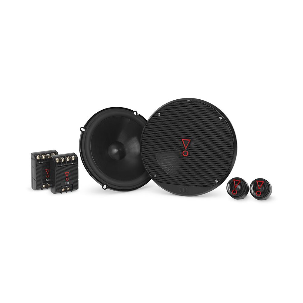

Onko kokemusta tästä sarjasta? Toyota vanhojen ja hiukan jo hapristuneiden kaiuttimien tilalle tulisi. Lähtönä Android radio 4x50w lähdöillä ja ajattelin lyödä nuo vain suoraan alkuperäisjohtosarjaan kiinni. Ilmeisesti suurinosa muista halvemmistakin sarjoista on suunniteltu erillisen vahvistimen kanssa käytettäviksi?
Vaimennusmatot ovissa ja peräkontissa on jo asennettuna. Mikähän olisi paras tapa hiljentää moottorin ja eturenkaiden äänet?
Suosittelen laittamaan muutaman kympin lisää, ja ostamaan alpinen s-type erillissarjan.
Hinta-laatusuhteeltaan järkevä, ei nyt mitään superhifiä mutta paremmat kyllä kuin orkkikset. Joku pikkuinen 2-kanavainen vaffi ajamaan noita. Menee vissiin ihan orkkis johtosarjaankin kyllä plug n play mutta aika pienellä panostuksella saisi ihan nätisti soimaan. Vähän lätkii vielä vaimennusmattoa samalla kun kuitenkin on ovipahvi irti.
• Herkkyys: (2,83 V / 1 m): 92 dB
Vaikuttaa oikein hyvältä valinnalta. Ilman vahvistinta tärkein parametri kaiuttimella on herkkyys, kaikki yli 90dB:n on plussaa. Moottorin ja eturenkaiden vaimennuksessa pistäisin butyylimattoa konepeltiin ja etulokasuojiin. Konepellin vaimennusmattojen saumat voisi vielä viimeistellä alumiiniteipillä niin ei ainakaan pääse kuumuus sotkemaan.
