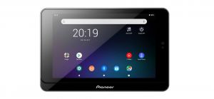

Ehdin jo innostua että nyt lopultakin löytyi kohtuuhintainen soitin jonka voisin itselleni kelpuuttaa mutta tabletin speksit on huonommat mitä omassa kuutisen vuotta vanhassa wc-käyttöön pyhitetyssä samsungissa.
Tuossa siis quad core A7 1,8GHz ja 2GB muistia eli hyvinkin low end.
Taisi pioneer lyödä kirveensä kiveen, eikö olisi ollut parempi laittaa edes hieman järkevämmät speksit ja vaikka satanen lisää hintaa?
Joo, toi olisikin ollut aika näppärä vaihtoehto, mutta tabletti pilaa kokonaisuuden. Joku diipadaapa Lenco tms halpis kiinalainen se on. Kierrätykseen mennyt parempia.

keltaseen siis tulee 12v kokoajan mutta android soittimen puolelta soitin on täysin mykkä. sit kun vedän punasen tohon keltasen paikalle niin tulee virrat mutta kun auton omissa johdoissa ton soittimen punainen johto siinä on tyhjä paikka. uus soitin kylä lähtee päälle sitten kun sen punasen paikkaa muutan mutta soittimeen jää sitten virrat koko ajan vaikka auto on pihassa seisomassa.
vituttaa vaan tämmönen säätö kun soitin pitäs olla tehty just mondeo mk4 korvaavaks soittimeks eikä pitäs olla mitään muutakun piuhat kiinni.
alkuperänen soitin on tämä:
Ompa tuota muissakin. Ryöstät herätevirran vaikka tupsytiltä, niin sitten toimii oikein.
