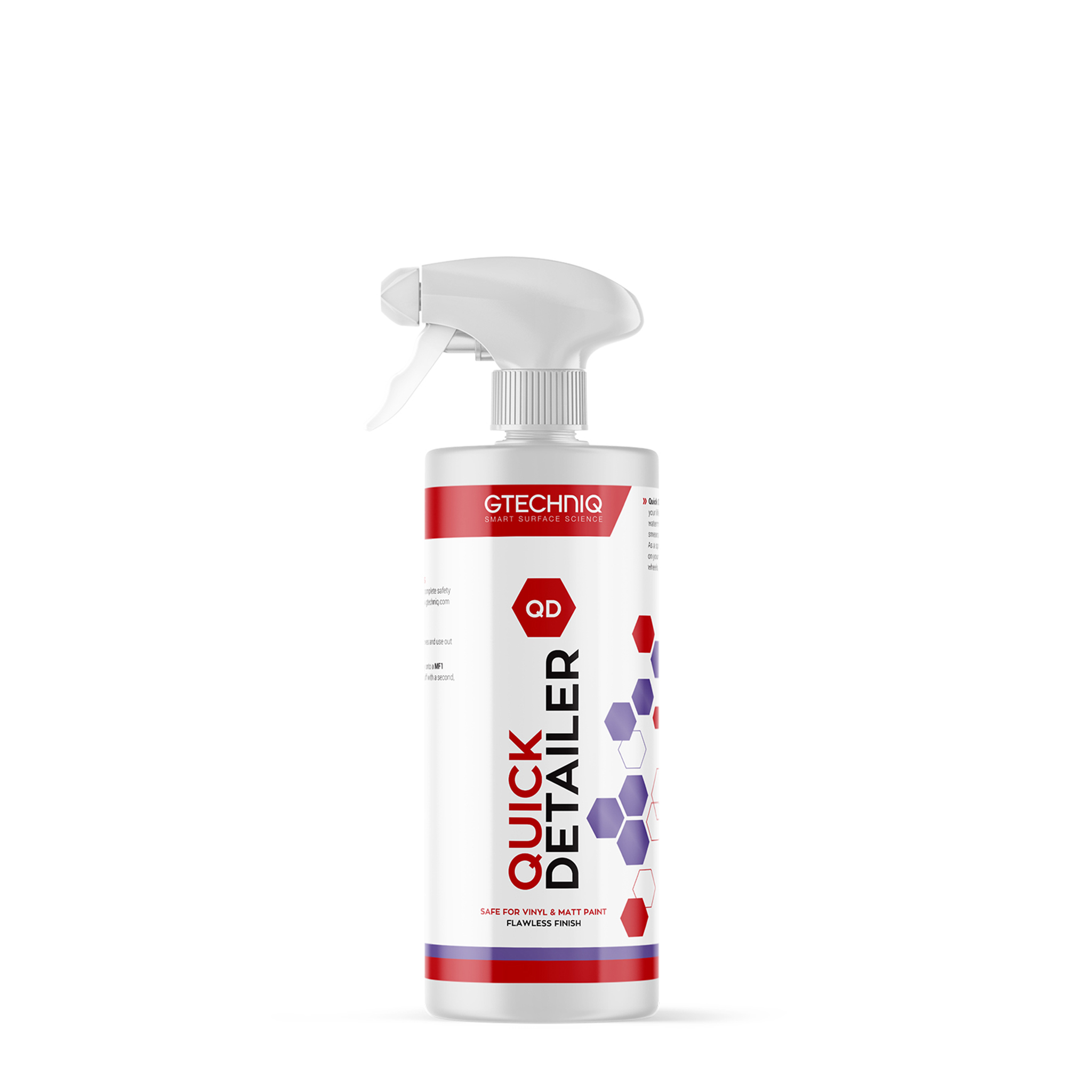

Mikähän olisi suositeltavin tapa hieman putsailla autoa harjapesun jälkeen, ongelmahan on lähinnä ettei pese peräpäätä kunnolla vaan jää likaa rekisterikilven ympärille yms. Autohallipaikka niin siellähän ei oikein voi vedellä läträillä, korkeintaan vesiämpäri josta vettä huuhtomiseen kintaalla. Mikähän olisi hyvä aine moiseen käyttöön, joku suihkutettava??? Ei viitsis kerrättää koko talvea sitä paskaa sinne peräpäähän jos muuten suht puhtaaksi saa
Riippuen varmaan sun autos pinnoitteesta/pinnoitteettomuudesta joku Quick detaileri tai Rinseless wash.
ei ole pinnoitettu, normi vahat päällä (collonite)
No sit vaan ihan mitä vaan perushyvää qd:tä tai rinseless washia tai rinseless wash suojaominaisuuksilla. Rinseless washit halvempia. Pinnoitetussa autossa sit joku Gyeon Ceramic detailer jne.
