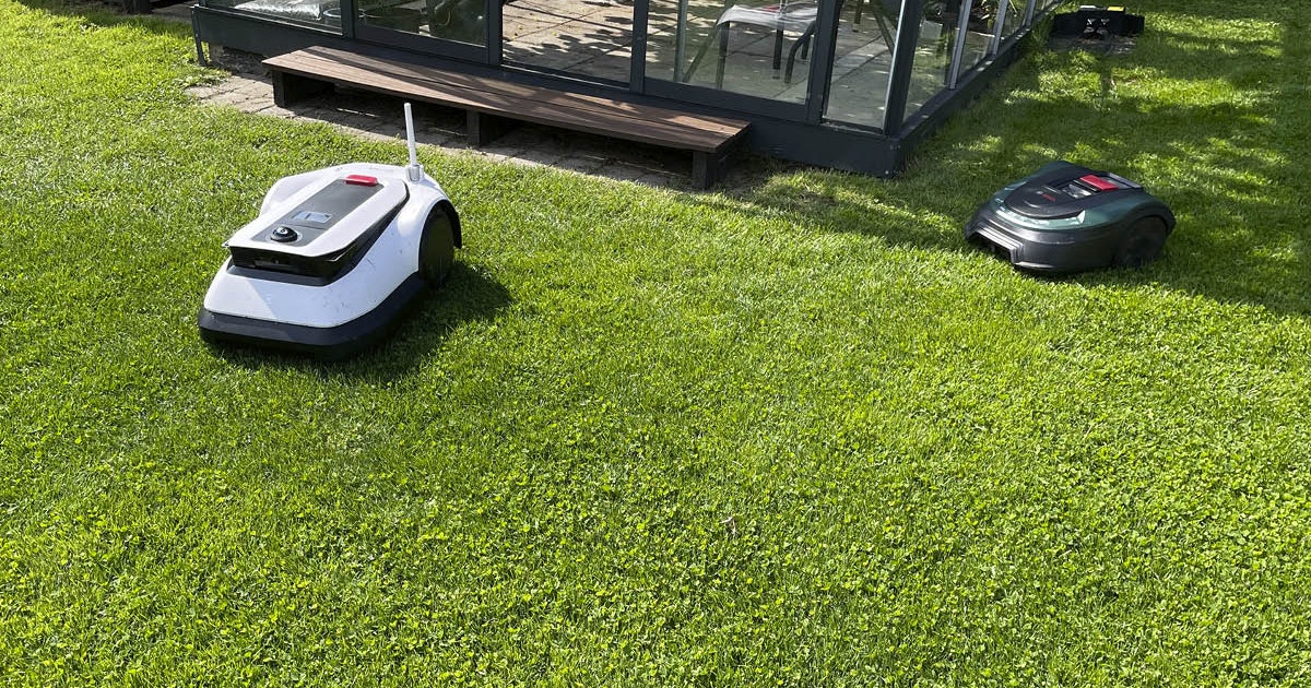

Jahas. Motonet ruvennu myymää sunseeker leikkuria. rajalangatonta versiota Sunseeker v3 600m2 Sunseeker V3 1000m2 999€ ja 1300€ katoskin löytyy 200€ hintaan. En tiedä olisiko tuo yhteen sopiva RM sarjan kanssa
Edit. kuva lisätty. suht saman näkönen alustakin.
Pysyy rajoissaan​
Määrittele nurmikkosi rajat helposti magneettinauhojen avulla. Olipa kyseessä naapurin piha tai kukkapenkki, leikkuri tietää tarkalleen, mihin pysähtyä, mikä takaa tarkan ja vaivattoman hoidon ilman, että se ylittää alueita, joita et halua koskettaa.
Magneettinauhoja siis joutuu kuitenkin asetteleen ettei mene naapurin tontille tai lähde ajelemaan pihatielle ?
Joo, vaikuttaa että leikkuualueen rajan tarkka tunnistus yritetään tehdä kameralla. Jos selvää visuaalista rajaa ei ole, tarvitaan magneettinauhaa rajalangaksi.
Omaa pihaa ajatellen ei vaikuta kovin hyvältä ratkaisulta, magneettinauhaa kuluisi valtavasti.
