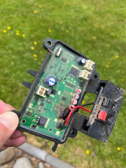

Mikäköhän on RM500 leikkurilla hätänä. Välissä pysähtyy keskelle nurmikkoa ja antaa E11 vikakoodia. Tämän jälkeen taas kääntyy ja lähtee ajamaan.
Rajalanka näyttäisi olevan ehjä telakan mukaan ja kokeilin myös Grisholmin testerillä mikä näyttää myös olevan OK. Tein tuossa rajalankaan jonkin verran muutoksia ja telakka oli päällä koko ajan. Voisiko olla, että telakka olisi jotenkin vaurioitunut tuossa samalla?
Katsoin myös rajakaapelin liitokset läpi Grisholmin testerillä ja vaihdoin pikaliittimet tinallisiin parissa kohtaa missä näytti heikompaa signaalia liitoksen toisella puolella.

Minulla teki pari kesää sitten samalla tavalla. Lopulta hajosi kokonaan. Telakka meni vaihtoon

Taitaa olla tuo telakan piirilevy hajoamassa:
Saakohan tätä jostain varaosana 🤔

Kiitos myös tästä vinkistä. Kokeilin sammuttaa robottia ja otin akunkin irti varoiksi, mutta ei auttanut.
Kiitoksia. Tuo Julan versio näyttäisi olevan uudempaa mallia (SNK_DOCK_V52 vs. SNK_DOCK_V53). Powerin liitin näyttäisi olevan samanmallinen, mutta telakan alla olevien rajakaapeleiden liittimiä on vain yksi ja liitin on erilainen kuin vanhassa. En tiedä sitten kuinka mahtaisi toimia... Olisikohan tuo V53 käytössä RM501:llä ja V52 sitten tällä vanhemmalla RM500 mallilla?
Itsellä toimii ristiin toi uuden ja vanhemman telekan kanssa rm500 ja rm501. uudemmassa on varmaan liittimet niille lisä keloille mitä on telakan alla mitä ei varmaan tarvitse. sekä rajalanka liitin toistepäin.
Edit. täytyis itekki kokeilla vaihtaa kun on yksi telakka paskana ukkosen jälkeen. oli miinusrajalanka kiinni plussa irti sekä virtajohto irti. Salama iski metrinpäähän lenkistä ja kosahti laturi ja telakka.
