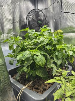

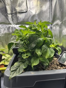

Hivenen meni ajoitus pieleen viime kaudella, meinas alkaa käymään ahtaaksi 7,5l laari ulkokelejä odotellessa. Pitää varmaan lykätä idättämistä myöhäsempään tällä kaudella. Tuntuu että 3x10w e27 ledeillä saa huomattavasti enemmän aikaan hydrossa kun turpeessa.
Noniin tulipa syksyn aikana perehdyttyä tuohon ebbiin ja sehän lähti aivan lapasesta. Nyt on pelit ja vehkeet, teltat ja lamput.
Ulkokasvatukset ajattelin edelleen hoitaa mullassa, mutta esikasvatuksen todennäköisesti teltassa ebbissä. Ja pakkohan se oli jo syksyllä lähteä testailemaan, eikä ebbeissä tule riittämään tila tulevan kauden esikasvatukselle.

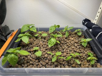

Siinä on taimet ensin 26.10.2025, ja sitten jo hieman koulittuna 17.11.2025.
Ehdottomasti pitää jatkossa laittaa jokainen omaan verkkoruukkuun. Jälkimmäisestä kuvasta kun koulin parhaiten menestyneen Zebrangen ja Sugar Rush Stripeyn, ottivat juuret melkoisesti iskua ja kasvit pitkää takapakkia.

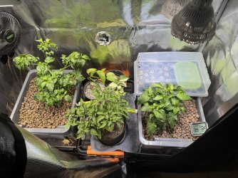

Molemmat kokivat lähes täyden sulkasadon tiputtaen kaikki lehdet paria lukuun ottamatta. Ensimmäinen kuva 12.12.2025, kun palautuminen uusien lehtien kasvaessa oli juuri alkanut. Toinen kuva 31.12.2025, kun palautuminen oli jo hyvin käynnissä.
Ja kyllä, kuvassa myös tulevan kesän taimet. En tiedä miten kaikkien kanssa pärjään, mikäli nämä ebbien sankarit räjähtävät käsiin kevään mittaa.

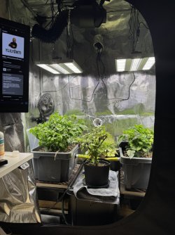

Tämän hetkinen tilanne. Tekoälystä on kyllä ollut suuri hyöty, kun on pitänyt ratkoa kasvien ongelmia ravinteiden yms kanssa. Ja jos täällä joku miettii, hommaisiko digitaalisen ph-mittarin vai selviäisikö tippatesterillä, niin oma ääni digitaaliselle. Itselle tuntuu tuo ph:n kanssa tasapainoilu kaikista hankalimmalta, ja tippatesterin kanssa jatkuva puljaaminen ja epätarkat lukemat saivat melkein luopumaan koko touhusta.
Kilkkeet hyvin pitkälti tilattu Saksan Amazonista, kun on niin paljon halvempaa kuin kotimaassa.

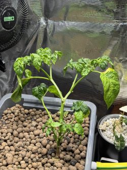

Zebrange (casemmalla) on ollut koko ajan vahvempi, ja podien tuotto on jo kovassa vauhdissa. Sugar Rush Stripey sen sijaan yrittää kovasti alkaa kukkimaan, mutta selvästi hitaampaa sorttia.

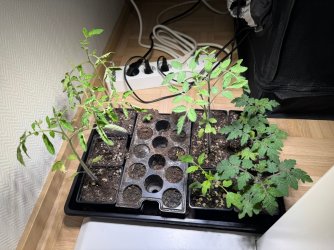

Tulevan kesän taimet meinaavat jo jäädä varjoon.
Toistaiseksi ovat hyvinvoivia. Ehkä jopa hyvä, jos kasvu on tähän aikaan vuodesta vähän hitaampaa, etten ole noidenkin kanssa pulassa huhti-/toukokuussa, kun ulos tuskin vielä pääsee.

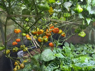

Vihdosta viimein alkavat Zebranget kypsyä, ja kohta pääsee maistamaan! Valitettavasti myös ripsiäiset ovat huomanneet teltassa kasvavat herkut, ja taistelu niitä vastaan on alkanut petopunkkien voimin.

Vanhat puskat taas ulkona. Kaksi on kolmatta kesää, ja loput nyt toista kesää. Kirvojen kanssa taistelin koko talven, mutta säilyivät hengissä koko talven kasvatushuoneessa.
Ookko millä taktiikalla talven yli mennyt? Itekin koitin niin kaks puskaa sain pidettyä hengissä kymmenestä.
Yksi makuuhuone kasvatushuoneena. Mylarit lattialla, 3 x 100w ledipaneelia, 4 x 150 watin ledipaneelia.
Kun toin kasvit sisään, suihkutin ne, mutta ötököitä jäi aika paljon. En edes yrittänyt mitään ihmeellistä, annoin olla kunnes kaikki keskeneräinen sato oli kypsynyt. Sitten suihku, ja provanto sprayllä kirvat kuriin. Leikkasin kuolleet oksat pois, joitain sai typistää tosi reilusti. Mullalle ja juurille en tehnyt mitään.
Lähtivät uudelleen ihan mukavasti, mutta kirvoja jäi johonkin. Pariin otteeseen tilasin harsokorentoja, pitivät populaation hyvin kurissa. Nyt en ole enää muuta käyttänyt, kuin suihkua ja neem-öljyä, kun ollaan jo loppusuoralla.
