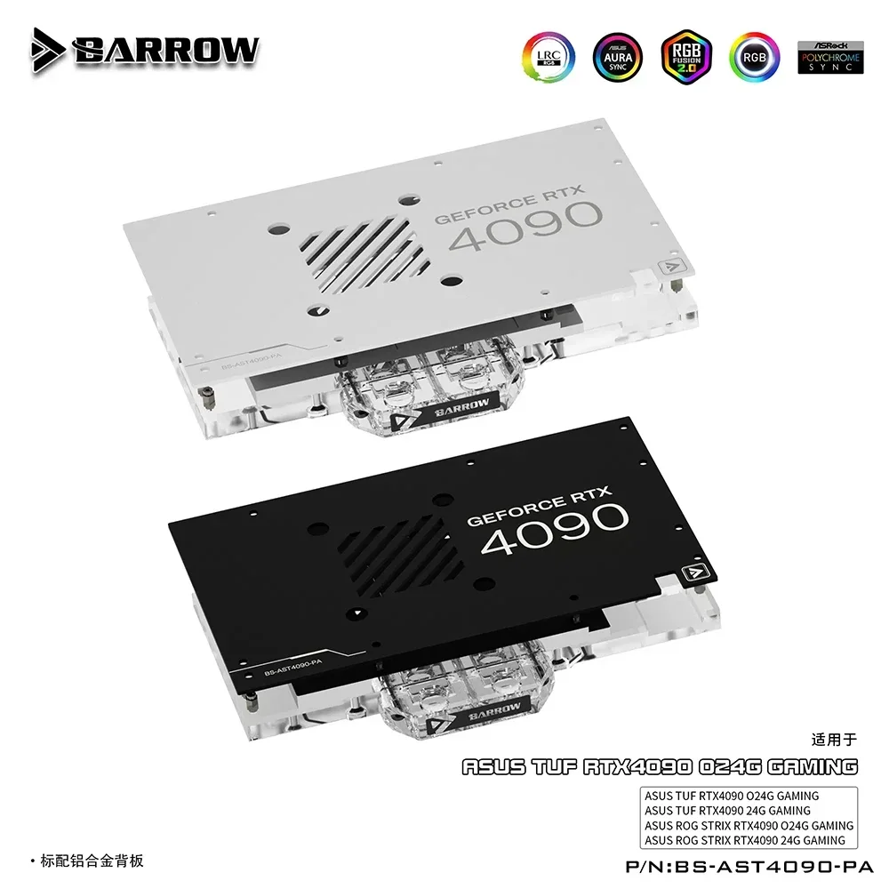

Tarve olisi 4090 Tuf OC blokille, mutta aika kiven alla tuntuu enää olevan.
Olisiko jollain ajatusta mistä vielä saisi?
Bykski näyttäisi myös edelleen myyvän, mutta heidän sivunsa syystä tai toisesta sanoo ettei blokki käy kortille?
Onkos noissa tullut muutoksia jälkikäteen korttiin vai mahtaako tuo olla virhe heidän sivuillaan?
Näyttäs myös Barrow:lta löytyvän, näyttäs mätsäävän kuvan perusteella kitgurun arvostelussa puretun kortin kuvaan.
Watercooled.net:n listan mukaan myös tämä byskin blokki sopis
