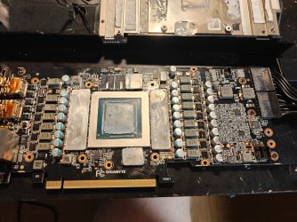

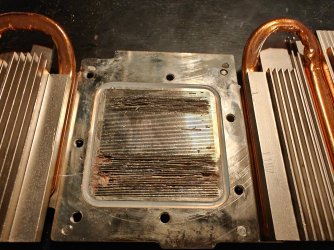

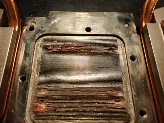

Löytyipä sittenkuvia tuosta Geforcesta tuoreeltaan korroosio-ongelman löydyttyä. Eikä tuo alumiininen blokki ollut ainoa ongelma, muistit kävi yli 100 asteisena kovassa rasituksessa. Kuten tuossa Igor's LAB artikkelissakin mainittiin niin design ei ole erityisen hyvä monellakaan tavalla. Parantelin tuota DIY-virityksillä kun tuusasin kuntoon, mutta eipä tuota mahdottomasti saanut paranettua. GPU pysyy kyllä aika hyvin viileänä rasituksessa joten toimahtelee kuitenkin.
Alphacoolin vastaus tiedusteluun alumiiniosista käytännössä lyttää alumiinin käytön PC-käytössä: The performance would simply be too poor. In fact, aluminum has not been relevant in the regular water cooling sector for more than 15 years. Only EK briefly launched an aluminum series, but it quickly disappeared again.
Elikkä joo, kannattaa pysyä erossa alumiinista, eipä sitä kyllä onneksi taida missään olla käytössä tuota Gigabyten abominaatiota lukuunottamatta. Itsellä nyt sattuu olemaan sen verran alumiiniosaa niiin teen niistä mitä pystyy, tilasin Aplhacoolin industrial letkua ja sopivat nylon liittimet. Päivittäminen vaan tulee olemaan tilevaisuudessa mielenkiintoista jos ei sitten dumppaa koko settiä kaatopaikalle.
Käytin nyt tuon näyttiksen auki ja ei tuolla onneksi ollu merkkejä korroosiosta, ainakaan samanlaisesta mitä aikaisemmin. Jotain töhnää oli noihin pahempiin kohtiin tarttunut, mattopuukon terällä raaputtamalla irtosi tuollaistap punertavaa jauhetta tms. Voisi jollain aineella puhdistaa varmaan paremminkin, mutta koska tuolla ei mitään akuuttia ongelmaa ole korroosion tai jäähdytystehon osalta niin en näe tarpeelliseksi ainakaan juuri nyt. Niin ja tuohon korttiin modasin silloin aikaisemmin muisteille alumiinilevyt alkuperäisen massan tilalle, olikohan 1.5mm levyä Biltemasta mikä oli aika lähellä täydellistä. Vaikutus ei kyllä ollut kovin suuri, mutta ongelma taitaa olla enenmmänkin tuo blokin rakenne eli lämpö ei vain johdu tehokkaasti alumiinissa muistelta tuohon nestekiertoon.
Vaikutusta lämpöihin ei isommin tuolla operaatiolla ja tahnojen vaihdolla ollut, 3DMark Stress Test ajossa lämmöt nousee GPU 60C ja muistit 98C max, aikalailla kuten aikaisemminkin. Mutta toi mielenrauhaa siten että alumiini + nikkelöidyt letkuliittimet + sopiva litku kuten EK CryoFuel tai Aqua Computer Double Protect Ultra on aikalailla korroosiovapaa yhdistelmä.
