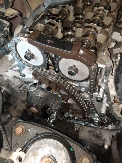

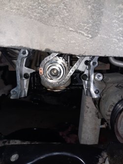

Rupeaa 250 tkm olemaan mittarissa, 1.6 CRDi moottori eikä jakopäälle ole varmasti aiemmin tehty mitään.
Ei se oireile vielä minun nähdäkseni, mutta koen parhaaksi tehdä jakopääremontin näillä kilometreillä ja ennen kuin tulee ongelmia.
Jos taas meinasit sitä, että paljonko on suositeltu vaihtoväli niin sitä en osaa sanoa. Teoriassa ketjulla oleva jakopää voi kestää auton koko iän, mutta ei nekään ikuisia ole, joko ketjuu venyy tai kiristimet kuluu.
Oli myös ajatus puhdistaa imusarja, kaasuläppä ja imuventtiilit sekä EGR kun ne on varmasti melkoisessa karstassa jo.
Eli moottorihuoltoa normaali huoltojen lisäksi, jolla toivon mukaan saa vanhalle vielä reilusti lisää kilometrejä.

(jakopääremonttiin sekä imusarjan ja EGR puhdistamiseen liittyviä, tuo oikea alatukivarsi tuli vielä uutena remonttitarpeena)
Korkeapainepumpun ketjupyörän irrotukseen tarvii vielä erikoistyökalun mikäli se tarvii vaihtaa, mutta näytti olevan esim. Toolfinillä n. 50 EUR ja onneksi varastossa.

No niin nyt on Kian jakopää tehty, Dolz SKCH081 jakoketjusarjalla.
Osat vaikutti laadukkailta ja olivat oikeat, lukuun ottamatta kampiakselin jakokopan stefaa, joka oli täysin eri kokoa ja erilainen kuin originaali, liekö pakkausvirhe tai sitten moottorin varianteissa on eroja tuon osalta.
Tuo on siinä mielessä erikoinen, että öljypumppu on kiinni jakokopassa - kampuran ketjupyörän olakkeessa on hahlot, jotka vastaa öljypumpun aukkoon ja se pyörii sitä kautta.
Mutta siis ainakin tällä haavaa Dolzin jakoketjusarjalle thumbs up, lopullinen todellisuus tietysti selviää tulevaisuudessa vasta, mutta jospa tuo kestäisi auton loppuiän.
Kyseessä siis 2012 Kia Ceed, D4FB 1.6 CRDi moottorilla (VGT DPF, 84 kW).
Pari kuvaa vielä:
E: muutkin työhön liittyneet osat oli ok, mm. Elringin tiivistesarjat. Suuttimien tiivisteet piti kaivella yksi kerrallaan OE numerojen perusteella, nekin ok (Elring, Bosch, Kia original).
