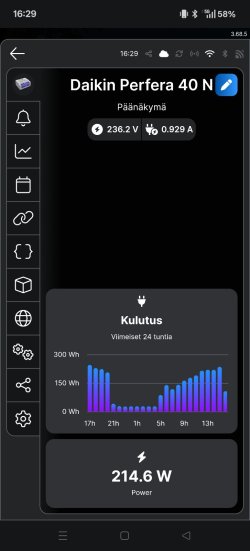

Näyttää että nyt pyörisi 215W. Puhallin on 5/5, eli se voi ihan vähän lisätä kulutusta? Pumppu Daikin Perfera 40N.

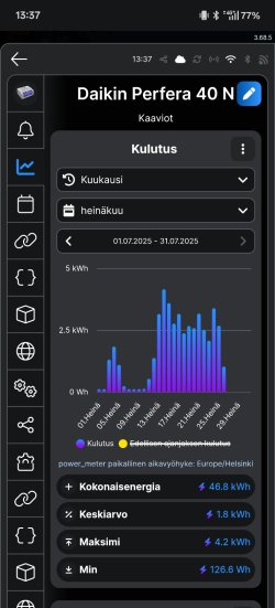

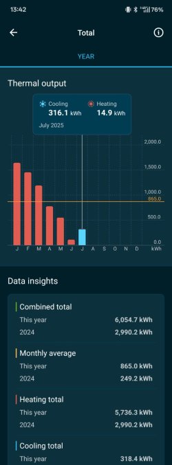

Täällä vain 120m2 yksikerroksinen talo. 46.8kWh, joka sisältää lämmitystä 5.5kWh. sisälämpö on ollut hieman korkeampi, kun nytkin on 22.8 astetta (viilennyt pyynti 23.5). Eli ihan samassa suhteessa menee, vaikka teilläkin on kaksi pumppua käytössä.
Daikinin mukaan tuotettu jäähdytys olisi noin 318.4kWh tänä vuonna.
