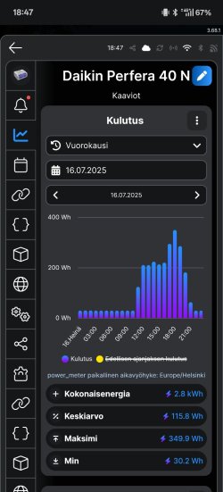

Etelä-Pohjanmaa ja 1981, 120m2.
16.7. myös tuossa.
Klo 18-19. 350Wh. Tuo sama 24h olisi 8.4kWh.
Eli varmaan ILP ihan toimii teilläkin, mutta jäähdytystarve on vain erittäin suuri.
Täällä vielä heinäkuussakin on ollut lämmitystä päällä.

90m² rivitalon pääty, koko päivän paahteessa, painovoimainen ilmanvaihto Tampereen kupeessa.
Kulutus 7.7. lähtien:
Koodi:
pvm	kulutus
07.07.2025	2,17 kWh
08.07.2025	2,87 kWh
09.07.2025	2,20 kWh
10.07.2025	3,86 kWh
11.07.2025	2,18 kWh
12.07.2025	3,61 kWh
13.07.2025	5,71 kWh
14.07.2025	5,99 kWh
15.07.2025	8,38 kWh
16.07.2025	8,73 kWh
Edit. Kämpän speksejä.
