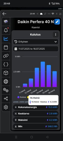

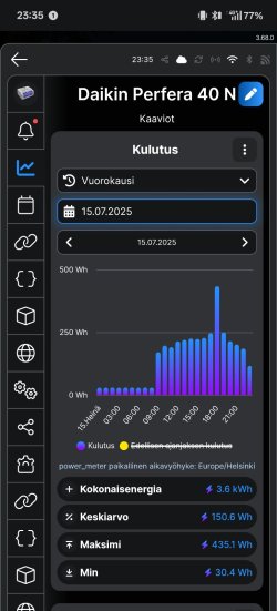

Täällä myös pörssisähkö, ainakin kesän ja syksyn. Mikä pumppu teillä olikaan?
4.2kWh tämän hetken suurin päiväkulutus. 23.5 pyynti ja sisällä aika tasaisesti 22.6 astetta. Yhtään tuon alle ei oikein ole mielekästä jäähdyttää, kun tuntuu jo liian kylmältä. 120m2 (4 makuuhuonetta) ja 1981 tehty. Lämpötilat varmaan olleet juuri siinä 30 asteessa.
Itsellä taas ollu muutaman vuorokauden pyynti 16c, alakerrassa joku 23 ja yläkerrassa aikalailla sama. Pumppu asennettuna rappuun kerrosten väliin.
Hieman ehkä alimitoitettu tälle lämpökuormalle ja neliölle, niin siksi näin.
Talvipakkasilla monesti pitkään pyynti 30c ja puulla loput...

3.6kWh / 120m2 x 70m2 olisi 2.1kWh eli hyvin samassa suhteessa menisi jäähdytyksen kulutus, kun vertaa neliöitä.
Vertailuksi sama 15.7. täällä oli näköjään yön pelkällä 5/5 puhalluksella. Selvä hyppy vaan klo 18-19, eli siinä varmaan on ollut viilennys suuremmalla, ehkä. Tai sitten on ollut jotain ulko-ovia auki.
