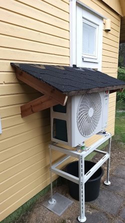

En taida vielä ostaa tätä teoriaa. Sisäyksikön ja astian korkeusero kuitenkin on vähintään parin metrin luokkaa. Eiköhän tuollainen parin metrin vesipatsas jaksa painaa vedet astiaan vaikka se olisi kuinka täynnä. Jostain muusta lienee kyse.
Ilmanpaine-erosta se johtuu.
Nyt tuli aamulla tuo green nordic sp-x 25 malli asenneltua, vaikuttaa hyvältä kyllä. Yllättävän iso ulkoyksikkö näytti oleva myös :tup:
Mitenkäs tuo vaaka osuus, eihän se haittaa tuossa kait kesällä vedelle? Kun suoraan tiputusta on kuitenkin alkuhun, ja sitten vaaka osuude jälkee taas alaspäit suorhaa? Asentaja meinasi että kyllä se valuu siitä alas asti ihan.
En sen kummemmin osaa ilmiötä selittää, mutta eräänä kesänä heräsin siihen kun ilpin sisäyksikkö tiputteli vedet lattialle. No kun menin ulos ja otin letkunpään pois ämpäristä, niin vesi valui putkesta ja sisäyksikkö ei enää vuotanut.
Varmaan valuu mutta voi olla myös että joskus ei. :think: Ja miten se poistoletku lienee taiteiltu tonne kotelon sisään?
Vois kuvitella että joku tällanen asennus ois käynyt paremmin järkeen, mutta varmaan noita kulmapaloja ei sattunut olemaan kuin 90 asteen kulmassa:
Ei ollu tosiaa muita kuin 90 ast kulmapaloja, ja nätimpi tuollait mielestän kui vinossa :hmm:
Mutta vesi menee pois kuiteki, ettei voi kertyä ja tulla sisäyksikö kautta sit? Sitä mieti ainoastaa.
Se ei haittaa jos sinne suoralle sitä vähän jää lillumaan
Eihän niitä kulmapaloja tarvikaan olla ku 90 astetta - fiksumpi asentaja sahaa kourujen tai kulmien päät haluttuun kulmaan siitä vakiosta suorasta, niin saa ihan portaattomasti kyllä. En tiiä missä koulussa sitä sahaamista ja maalaisjärkee opetettais, mut ton ois saanut kuvan punaista reittiä helposti.
Esteettisesti ja toiminnallisesti mä ainaki diggaisin punaisesta viivasta. Amatikorkeessa joskus sanottiin et kaks tärkeintä asiaa on 1. Vesi valuu alamäkeen ja 2. Kakka kelluu.
Tuo suora osuus on suora,
Herkemmin saattaa jäädä joku "pölykökkö" tukkeeksi, jos kaatoa ei ole yhtään. Lisäksi se, että onko letku siellä varmasti suorana, pienikin nousu estää virtauksen. Meillä laittoi asentaja kaatoa jo 1m vaakavedollekin.
Mutta tarkoitus ei ole pelotella, käytössä sen sitten näkee ja vaatii takuuna korjauksen, kähos alkaa ruikkia.
Kyllä, muistaa vain tarkkailla ja vaikka kokeillakin nyt alkuun kaatamalla sinne vettä. Itse laitoin ja laittaisin kaatoa sentin per metri.
Tuo suora osuus on suora, mutta nuo alaspäit menevät tieteki suoraa alas.
Niin se asentaja meinas, ettei siit haittaa ol?
Kyllä tossa mun järjen mukaan pitäisi edes vähän kaatoa olla. Eikö tossa ole monta metriä suoraa osuutta?
Toisaalta ei ainakaan tässä Oulun korkeudella kondenssivettä tule juurikaan kesän aikana. Hyvä jos pari ämpärillistä tulee. No tarkasti en ole mitannut mutta ämpärin täyttymisessä menee todella kauan :) Että ehkä tuo suora osuus ei tosiaan haittaa?
Onhan siinä jokunen metri sitä suoraa pätkää.
Ei sitä kondenssivettä tullu viime kesänä täällä mitsusta paljoa myöskää, mutta ainahan sitä miettii kuitenkin että pelaa kuten pittää tarvittaessa..
Vaikea uskoa, että paine-ero olisi niin suuri, että tähän vaikuttaisi. Pakko olla jotain muita tekijöitä mukana. Vähän kuin lento-onnettomuuksissa. Mikään yksittäinen tekijä ei selitä, mutta onnettomien sattumien summa saa tuon aikaan.
Kyllähän tuo alun pudotus pitää huolen siitä, että vesi kyllä valuu ulos asti. Jos huolestuttaa, niin ainahan sen kondenssiletkun voi kannakoida tuolla kotelon sisällä site, että saa kaatoa tuon kotelon korkeuden verran. Itse en huolestuisi.
Kondenssivesi asenus aiheuttaa jossain vaiheessa ongelmia. Uutena toimii hetken, likaa alkaa kertymään letkuun kun mutkittelee, joku aamu vedet lattialla. Noin pitkää vaakavetoa ei saa letkulla tehdä, putkella nippa nappa ok. Letku ei saa olla ämpärissä.
Ja ilpit ei tarvi katoksia, tuo viritys sadekatto laskee coppeja, huomattavia eroja copissa. Rivitaloon joskus pistettiin joka kämppään ilppi ja kwh mittaus. Katoksellinen asennus vei talvisin selvästi enemmän sähköä. Puhumattakaan koteloista.
30v aikana Suomen Porissa moneen kertaan koiteltu.
Ja ilpit ei tarvi katoksia, tuo viritys katos laskee coppeja, huomattavia eroja copissa. Rivitaloon joskus pistettiin joka kämppään ilppi ja kwh mittaus. Katoksellinen asennus vei talvisin selvästi enemmän sähköä.
Hmm, ookkeit. Eli parempi tuonne katolle laittaa se kondenssi vesi tulemhaa, kun helpost toteutettavissa. Ei varmana siinä pääs tukkoo menemhää sit ainakaa kun suoraa alaspäit vaan vähä matkaa.
Tuo katos haittaa, vaikka on pelkästään päältä? Ajattelin, että sivuilta saa ilmaa kuitenkin kun avonainen sieltä :hmm:
Ulkoyksikön kennolle täytyisi sen ilman mitä propelli pyörittää kulkea suht vapaasti. Nyt yhdeltä suunnalta jumissa.
Kennon ja seinän välinen rako yleensä kerrottu asennus papereissa. Kuvassa hyvinkin pieni. Ja puuseinä taustalla, turhaa kosteusrasitetta. 150mm yleensä minimietäisyys kiviseinään.
Kuten jo edellä kirjoitettiin, jos haluat varmistaa kondenssiveden kulun, niin tuosta kuvan paikasta letku ulos ja voi tiputella katolle. Ne asennuskotelon kannet ja kulmapalat on vaan painettu kiinni, eli lähtee käsin vetämällä irti. Jos haluaa hifistellä, niin tuollaisen Asennuskotelon T-haara – Innoair Oy voi laittaa siihen kulmaan ja vetää kulmasta sitä suoraa koteloa muutaman kymmenen senttiä alaspäin. Muut putket voi jättää sen nykyisen asennuskotelon sisään. Niissä ei tarvita kaatoa.
Mittasin niin 19cm näytti tuo väli oleva taka kennostosta seinään. Pitääpi ottaa huomenissa tuo katos pois, sekä se kondenssi letku tuonne katolle :tup:
Tuon mukaan merkittävää eroa ei ollut :hmm:

Ompa muuten hauskasti kotelo irti "seinästä" tuossa testissä. Voisko kattoon jättää jonkun raon seinän väliin, sieltähän se pääsee henkittämään?
Mökin ilpistä lähtee sen verta höyryä sulatellessa etten kyllä laittais yhtään mitään yläpuolelle sen esteeksi saatikka jättäis vain 2cm rakoa lateksimaalilla maalattuun puuseinään koneen taakse...
Laita nyt joku jotain faktaa tueksi, muuten on nettihuutelu vs tutkimus.
Noin äkkiseltään ajateltuna koppi pitää laitetta paremmin viimalta ja lumisateelta suojassa, eli hukkaa vähemmän lämpöä -> marginaalisesti parempi hyötysuhde, kuten tutkimuksessakin näkyy. Miten esimerkiksi kylmäaineen vaihtuminen vaikuttaa tulokseen?
Ite ainakin ihan elävässä elämässä joutunut pari tuollaista koppia repimään pois, koska on kesällä jäähdytysteho loppunut kesken, kun se ilma kiertää vaan siellä kopin sisällä. Heti kopin poiston jälkeen on alkanut viileää taas tulemaan.
Niin äkkiseltään ajateltuna laitteeseen pitää saada niin paljon viimaa ja ulkoilmaa kuin mahdollista. Kenno on lämmityskäytössä kylmempi kuin ulkoilma, siitähän se lämpö kylmäaineen avulla tehdään.
Laitteelle niin esteetön ilmavirta kuin mahdollista, asennus niin kauaksi seinästä kuin mahdollista. Lumisateet yms, ei laitetta kiinnosta, kun kenno jäätyy toiminta käännetään ja kenno sulatetaan.
Entä jos ulkoyksikkö olisi asennettu punaisella merkittyyn kohtaan. Katos antanut hyvän työtason ja kakkosnelosesta tehnyt jalan tai seinäkiinnityksellä. Kupariputkea säästynyt n. 5m. ja räystäs suojana.
Ois kyllä aika hirveä huoltaa tuolla katolla jos sellaiseen tarvetta tulee.
Tämä katoshomma tuntuu kyllä olevan ikuisuusaihe ilppikeskusteluissa. Itselleni oli selvää, että laitan kehikon ulkoyksikön ympärille ihan siitä syystä, että laite on ruma, näkyvällä paikalla eikä sovi talon julkisivuun. Olisi kiva saada ihan oikeaa tuoretta tutkimustietoa aiheesta. Olen myös törmännyt tuohon tanskalaiseen tutkimukseen, ja vaikka kyseessä on vanha tutkimus niin luulisi että edes pieniä haittavaikutuksia katoksesta olisi saatu esille, jos se kerran on kovin merkityksellinen asia (varsinkin kun testissä käytetty kotelo näyttää poikkeuksellisen tiiviiltä).
Kun laite on pelkästään jäähdytyskäytössä, niin en usko että katos vaikuttaa ilmankieroon juuri mitenkään. Joku huonosti suunniteltu yli 50% peittävä kotelo kyllä jo vaikuttaa. Jos kuitenkin haluat sitä jotenkin muokata, niin voihan siihen katoksen reunaan, korkeimpaan kohtaan sahata suorakaiteen muotoisen aukon. Joku 3-5cm x 50-60cm aukko olisi jo riittävä. Tämäkin alkaa olla jo varmuuden maksimointia.
Se viima tosin parantaa tuon laitteen tehoa eikä heikennä sitä.
Ei saisi ulkona standartin mukaan käyttää mmj kaapelia. Vaatisi ulos hyväksyttyä.
Eipä keksitä omia standartteja siellä.
Hieman hankala talvella olisi, kun kerryttää kaiken jään sinne katolle sitten ja saisi olla niitä koko ajan pois ottamassa.
Tämä hoitaa lämmityksen talvella että kesällä viilennyksen, niin onkohan parempi kun ottaa tuon koko katoksen veks. Tein sen sillälailla, että helposti saa kokonaisena irti tuosta.
Edit. Tässä muutama sivukuva tuosta katoksesta, eli onko nyt parempi tuo tuossa olla, vai sit ei :hmm:
vaikea kyllä uskoa, että tuollainen katos vaikuttaisi mitenkään, eihän tuo ulkoyksikön tuuletin suomen keleillä vielä jäähdyttäessä ole kovilla eikä lämmittäessäkään koskaan tunnu tuuletin olevan täysillä, että liekö isoa merkitystä lopulta.
Tossa mun koneessa se tuuletin pyörii kyllä aina vakiokierroksilla. Kompuran kierrosluku vain muuttuu.
Eikä vaikutakaan. Esteetön puhallus suoraan eteenpäin pois ulkoyksiköstä on se juttu.
Väärään paikkaan on laite asennettu, jos häiritsee silmää.
Onkos pumpun vasemman päädyn kenno tuon jalustan poikkipuun päällä?
Talvella kun sulattelee saattaa alkaa jää kertymään tuohon jalustan päälle ja kohta on pumppu ja jalusta jääköntillä toisiinsa sidottu .
RW25 jäätyi viime talvena muutaman kerran yhteen . Nyt ei pitäisi olla sitä ongelmaa enää kun siirrettiin pumppua .
Onhan se pakostikin siinä, kun se kiinnityskohta on siinä..? (vai tarkoititko tuota reunoissa menevää poikkipuuta)
Vai tarkoititko noita reikiä, joista vesi pääsee pois?
Miten paljon voi yhden pumpun asennus, katos ja ilmankierto kiinnostaa ja jokainen oikein yrittämällä yrittää löytää jotain vikaa asennuksesta :facepalm:
@Eräilves, ihan hyvin ja oikein se on asennettu, katos ei aiheuta mitään ongelmia, eikä kone olisi sitä tarvinnut.
Sulattaessa lämmityksellä, vesihöyry tykkäisi nousta ylöspäin.
