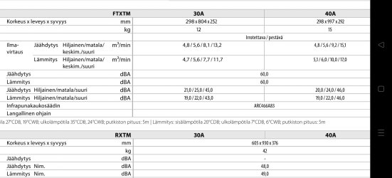

Daikin Perfera 40N näyttäisi olevan aika sama, kuin Mitsu E. 19db lammityksellä ja jostain syystä hieman suurempi 20db viilentämisellä.

Onkohan mitään keinoa säätää miniminopeutta alemmaksi jos minimiteho on liikaa?
Ihmettelen, voiko se 7db ero olla noin merkittävä
7dB ero olisi hyvin merkittävä kuten muut ovat jo sanoneet - siis kun vertaillaan omenoita omenoihin.
