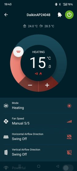

Täällä marraskuun alusta asti Daikin Perfera 40N. 1981 ja 120m2 (sijainti E-P). Se oli perusasennuksella plus jousilla (kuului tähän perusasennukseen) ja tiiliseinään kiinnitettynä 2440€. Viime vuonna tuli myös sulanapitokaapeli mukana kaupanpäälle. Eli viemäröinti onnistuu.
Ei kyllä keksi mitään valittamista. Hiljainenkin on ja kaikki toiminut hyvin. Nyt muuten pumppu on sammuksissa ja ottaa tehoa maltilliset 5.4W. kun Daikin pumpun rekisteröi, niin takuukin on aika pitkä (3 + 2 vuotta).

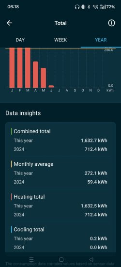

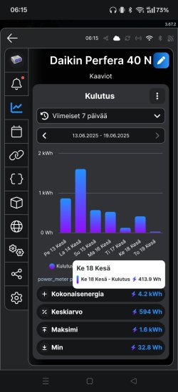

Daikin laskee myös tuotetun lämpö/jäähdytys energian (jonkinlainen arvio):
Shelly (mutta Daikin näyttää tarkasti saman):
