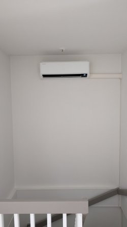

Sitä pohdin myös mutta katon rajassa ikkuna jonka päälle ei saa ja alla liian matalalla, seinustalle jos pistää niin ampuu suoraan alakertaan. Ehkä jos vetäis pitkät putket ja tuonne ihan päätyyn, hmm.
Keskellä olis paras, mutta vielä ei tullut kuningasideaa mistä putket sille vetäis... pitänee kutsua persvakoukko kattomaan mitä pystyy tekemään.

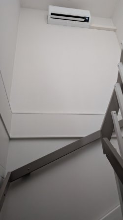

Meillä on kaksikerroksissa 82m2 rivarissa asennettu ilmalämpöpumppu portaisin, jossa se enimmikseen viilentää nyt näin kesällä yläkertaa. Näin ollen alakerta, jossa makuuhuone jää vähän viilennyksen osalta paitsioon koska kulma alakertaa on jyrkkä (toki tuleehan sieltä varmasti jotain ilmaa alas).
Mietin sitten että onkohan pumpun eteen mahdollista saada jotain spoileri / ilmanohjainta, jolla sitä saisi pakotettu enemmän alaspäin ja Kiinasta tuli nyt vastaan tällaisia muutamalla kympillä.
Onko kellään kokemusta vastaavista tai jotain muita hyviä ideoita joita voisi kokeilla?
Ei tuohon sisäyksikköön oikein mitään järkevää teknistä ratkaisua ole. Jos ääni ei häiritse, niin manuaali jäähdytys ja puhallusvoimakkuus 4/5 tai jopa 5/5. Tuottaa maksimaalisen määrän kylmää ilmaa, joka sitten valuu alas sen mitä valuu. Kun se kylmä ilma on joka tapauksessa siellä alhaallakin lattianrajassa voisi lattiatuulettimella yrittää sitä siirtää sinne makuuhuoneeseen.

Miten muuten huollat/puhdistat tuon sisäyksikön suodattimet? Vaatii varmaan aikamoista akrobatiaa päästä tuohon edes käsiksi?
Portaikkoon saa monessa kohteessa tavalliset tikkaat pönkitettyä seinän ja portaiden väliin niin ei tarvitse akrobatiaa ja tikkaat on tukevasti paikallaan. Korkean paikan kammoisilla tuollainen asennuspaikka tuottaa tosin tuskaa.
On tuo joka tapauksessa melkoista gladiaattoritouhua, vaikka tietysti ei oman elämänsä van Damme tunne mitään ellei putoa. Jäätävä setuppi.
Varmaan tuollaista asennettuaan asentaja on vähin äänin jättänyt mainitsematta että ne verkot pitäisi sitten välillä pestä/imuroida/puhaltaa kuten 500-1000 tunnin välein. Ihan hirveä miina kenenkään kotiin. Samaa tyyliä kuin herraskaisempi olohuoneaula, jossa jotain kattolamppuja halogeeneillä 6 metrin korkeudessa. "Joo, henkilökunta sitten saksilavalla vaihtaa." Kaipa se tukkoinenkin ilppi toimii jollain tavalla kuten luultavasti enemmistöllä ILP-varustettujen asuntojen isännistä jotka eivät edes tiedä että siellä on jotain filttereitä joita pitäisi puhdistaa tai jopa vaihtaa. :smoke:
Minulla on nyt syyllinen olo koska olen tainnut ohittaa kerran tai pari huomautuksen. Pölyverkkoa lienee ajettu jopa 2 000 tuntia puhdistamatta. Hirveää spurgutouhua. Onneksi laite kovasti jo pätkii. Lämmityskausi kohta loppuu ja jäähdytys alkaa jolloin puhallintunteja tulee vain nimeksi.

Missä mitsubishi ap25:n sisälämpöanturi mahtaa sijaita ja miksi se näyttää MELCLOUD äpin mukaan ihan höpöjä? Se väittää sisälämpötilaksi +17 astetta ja huonetermarit näyttää 20,5 astetta. Eilen illalla huonetermarit näyttivät 22,5 astetta ja ilpin äppi 19 astetta. Ilmalämpöpumppu on aika korkealla varmaan about 2,3-2,5m korkeudessa, huonetermarit ehkä 1,3m:ssä.
Kiinnitti vaan huomion kun eilen liitin vihdoin tuon pumpun melcloudiin, pelkästään jäähdytyskäytössä meillä joten vielä ei ole jäähdytyskautta tarvinnut aloittaa.
