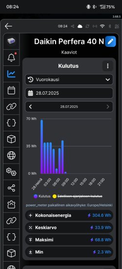

Näppärä kyllä tuo kuivaus -tila. Ainakin siitä, että pumpusta ei oikein mitään ääntä kuulu.
Kuivaus oli hetken päällä tänään, mutta sen verran tehokas jäähdytys että välillä laitoin pelkälle puhallukselle. Nyt oli lämpö nuossut jo 24.4 asteeseen, josta ehti laskea jo 24.1 kuivauksella. 163W näyttää kulutukseksi. Ulkonakin enää 22 astetta.
Lämpötilat ja kosteudet 24h, kun molemmat pumput kuivauksella. Ei pysty/tarvii säätää mitään. Täysin äänetöntä toimintaa ja automaattista. HA ei ohjaa mitenkään.
Ja täällä lämpötilakin laski vain 24.4 -> 23.3 illan ja yön aikana. Eli hyvin nukutti.
Ei siis juuri kuivannut yöllä, koska olisi jo tullut kylmä nukkua. Tämä vuorokausi:
On kyllä näppärä ja saa jäädä tuo kuivaus päälle jatkossakin.
