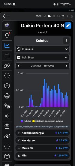

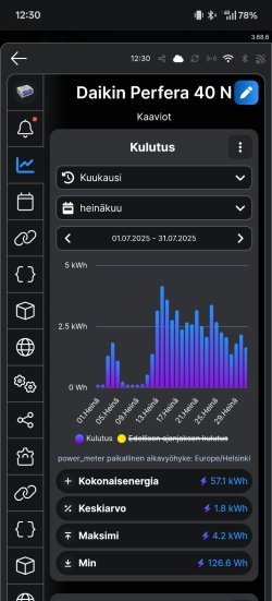

Melko pienellä viilennyksellä selvisi täällä heinäkuun. Kulutus 57.1kWh, joka sisälsi 5.5kWh lämmitystä. Eli 51.6kWh viilentämistä. Ainoastaan nyt aivan lopussa Daikin on ollut kuivauksella.

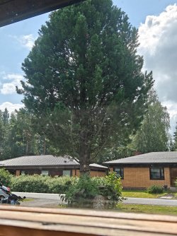

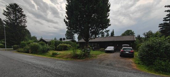

120m2 asuinneliöt ja vm1981. Etelä-Pohjanmaa. Talon etupiha on etelään. Daikin ja vanha Panasonic on takkahuoneessa. Mutta tuo Panasonic on vain varalle, jos tulisi oikein kylmä, ei siis tarvinnut sitä viime talvena.
Tuli mieleen että etupihan iso mänty on varmasti hyvä varjo talolle ja pienentäisi hieman jäähdytystarvetta? Pohjakuva muuten oikea, mutta autokatoksen tilalla on autotalli.
Ainakin tätä olkkaria tuo mänty varjostaa tähän aikaan hyvin. Tosin illalla Daikinin ulköyksikköön paistaa melko hyvin aurinko, jos sillä mitään merkitystä. Tuo oli kumminkin ulkoyksikölle se paras paikka minusta. Esim etupiha olisi ollut tosi huono, kun pumppu olisi ollut siinä liikaa silmissä.

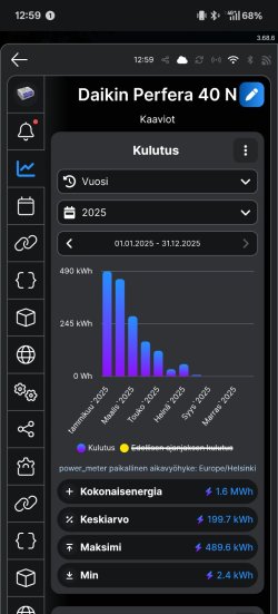

Koko talon lämmityksestä on vastannut tuo Daikin. 1600kWh kulutus tänä vuonna. Daikinissa on myös se sulanapitokaapeli kiinni, eli ei tarvinnut jäistä välittää tai paljua tyhjennellä. Kahtena päivänä oli vaan takassa valkea.
Kummasti ne puut auttaa viilentämään varjollaan aluetta. SIksi niitä ei pitäisi kaataa mistään jos ei ole aivan pakollista tarvetta. Mutta se onkin vain oma mielipiteeni.
Tuossa kuvassa on myös tuollaiset "vanhanaikaiset" leveät räystäät, jotka itseasiassa toimivat melko tehokkaasti taloa viilentävänä ratkaisuna kun seinät ja ikkunat ovat varjossa.
Mä asun talossa jossa on todella urpon näköinen katettu terassi, talon katto vaan jatkuu 3m pidemmälle terassin kohdalla. Sen ulkonäön vastapuolena sitten vain yksi talon normaali ikkunoista on auringossa 11-19 välisenä aikana.
Mittailin niin räystäät olisi noin 90cm pitkällä. Eli aika maksimi mikä vielä näyttää sopusuhtaiselta.
En ole ajatellutkaan tuota varjoa räystäistä, mutta anhan niistä tosiaan se hyöty myös.
Kummasti ne puut auttaa viilentämään varjollaan aluetta. Siksi niitä ei pitäisi kaataa mistään jos ei ole aivan pakollista tarvetta. Mutta se onkin vain oma mielipiteeni.
Tuo on kyllä hyvä huomio. Eikä tuossa etelän etupihalla oikein kykene olemaan auringonpaisteessa, vaan hakeutuu tuohon männyn varjoon. Siis kun oli noita 30 asteen helteitä. Varmasti ihan syystäkin jätetty tuo yksi iso puu. Vaikka onkin vaan aavistuksen yli 800m2 tontti.
Edellisessä talossa kyllä kaadettiin etelän takapihalta iso mänty ja vielä isompi lehtikuusi. Roskasivat koko takapihan ja melkein käyttökelvoton koko tila, kun saman kokoinen pieni tontti. Täällä tuo mänty on sentään aivan tontin laidassa ja oikeastaan parhaassa kohdassa varjon kannalta.
Tunti sitten alkoikin satamaan aika reilusti, niin sai taas laittaa pumpun kuivaukselle. Sisällä onneksi 23.1 astetta, että siitä on vähän varaa ottaa lämpöä pois.
En siis itse ihan heti tajunnut, että tuo mäntyhän on ihan hyvä olla tuossa :) Timanttituijia tulee varmaan tuohon ojan viereen, mutta niistä nyt ei ole auringon kannalta oikein mitään iloa.
Eihän vanhemmissa taloissa ole yleensä ihan sama ongelma kuumuden kanssa kuin näissä uudemmissa.
Vanhemmissa taloissa on yleensä pidemmät räystäät, enemmän kasvillisuutta, pienemmät ikkunat, tuuletusikkunat ja yleensä värinä ei ole musta.
