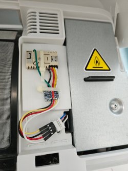

Tein itse ja säästin: Toshiba Seiya WiFi-etäohjaus Home Assistanttiin.
Osat:
Hinta jossain 10-20 € välimaastossa (kun työlle ei laske hintaa).
Osa M5Stackin kontrollereista ottaa sisään suoraan tuon 5V jolloin tuosta voi jättää vielä level shifterinkin pois. Esimerkiksi pikkuinen NanoC6. Rx ja Tx on hyvä käyttää tuon läpi vaikka toimiikin ilman.
Huomaan, että korjasitkin viestisi. Saattaahan se MCU olla aikansa kärtsäämättä reilusta ylijännitteestä huolimatta, mutta ei kannata ihmetellä, jos lakkaa jonain kuumana päivänä toimimasta ilman level shifteriä. Valitettavan epälooginen tämä tilanne, kun grove-liittimien sähkökarvassa on 5 V mutta datasignaalit ovat 3.3 V tasoisia. (Lienee jostain historiallisesta syystä näin.)
Edit, lisäys: Näyttää olevan niin, että grove-liittimen minkään pinnin jännite ei ole standardi vaan implementaatiosta riippuu, onko käytössä 5 V vai 3.3 V. Vanhoissa designeissä on käytössä enemmän 5 V:tä ja uudemmissa enemmän 3.3 V:tä, mutta asia on aina aiheellista varmistaa sekä sähkönsyötön että signaalien osalta.
Tuota kun tutkin enemmän niin ilmeisesti tuo ESP32 kestää myös 5V signaalit vaikka sitä ei datasheeteissä lue. Tästä oli joku työntekijän Facebook postaus että jätetty pois datasheetiltä ettei hämmennä ihmisiä. Näyttää ainakin tuossa NanoC6:ssa myös olevan zener-diodit laitettu suojaksi joten 5V signaalit toiminee suoraan vaikkei varmasti ideaalinen.
