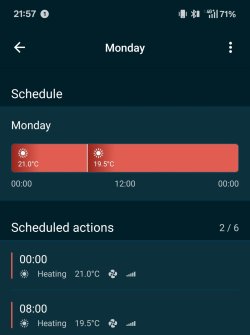

Harjoittelin nyt ekaa kertaa Daikinin ajastamista ja on ihan yksinkertainen laittaa ajastus päälle. Huomattavasti helpompi, kuin Mitsu LN35 ilpissä.
Aika turhaa kyllä, mutta makkarin ovi on kiinni, niin ei pääse liian kuuma tulemaan.

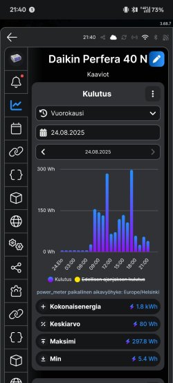

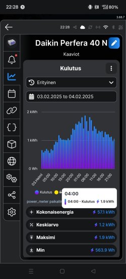

Kaivelin nopeasti shellyn ohjelmasta viime tammikuun kulutuksia. Nopealla vilkaisulla isoin oli 1kw tunnissa, ja yleisimmät huiput luokkaa 0.6kw tunnissa. Piikkiteho ei näy, mutta 16a sulake on riittänyt 😉. Ft25
Kiitos vinkistä. Sieltähän saa katsottua tunnin kulutukset. 2.29kW siis suurin jonka muista.
Ja 1.9kWh

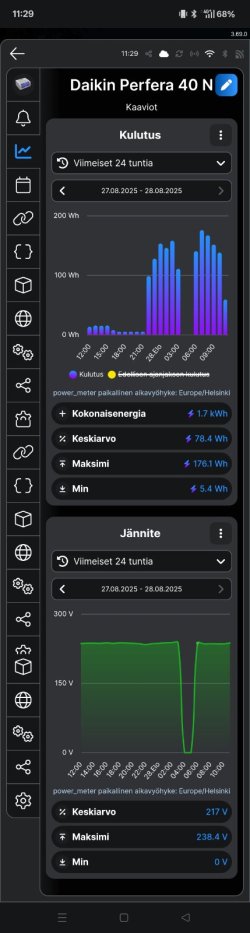

Yhden outouden nyt näin viime yöltä 0 Volttia, mutta mitään sähkökatkoa ei ole ollut.
Täällä pari tuollaista:
Shelly PM Mini Gen 3
Mutta toinen ei ole päällä, kun Panasonic ilp on vain hätävara talven pakkasille.
Tuo nolla saattaa käsittääkseni tulla myös yhteyskatkon tai monen muunkin syyn takia, se ei välttämättä korreloi sähkökatkoon monestikaan.
