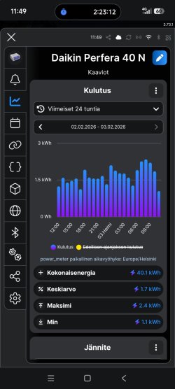

Toisen 1981 talo Daikin "hörppii" aika paljon sähköä yksinään. 2.4kWh korkeimmillaan. 120m2 (4 makuuhuonetta myös tuossa).
