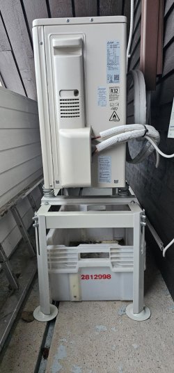

Ajattelin, että kuva tarjoaa hyvän kontekstin niille joilla käytännön kokemusta ei ole. Jos talon rakenteet/oma mielenrauha edellyttää jääpalojen keräämistä pumpun alta, niin kyllä sillekin löytyy perusteita eikä tällanen huolettomuus kaikissa tapauksissa toimi.
Kuvasta tuli mieleen, että liikuttaako jää maatelinettä/pumppua? Jäät tuppaa elämään.

Aikanaan vanhan ilpin kanssa sulamisvedet valuivat muualtakin kuin pohjan aukoista. Tämä teki sen, että jääpuikkoja muodostui ulkoyksikön ja seinätelineen väliin tehden niistä "yhtä puuta" ja jyrinä oli sen mukainen. Eihän tässä ole siitä kyse?
Ei toi pumpun sulatusjää mitään liikuta, maan routiminen kyllä sit jonkin verran. Kerran tota maatelineen asentoa vähän hienosäädin muutama vuosi sitten, mutta eipä tolle pidemmän päälle tarvitse mitään tehdä. En itseasiassa edes muista oonko koskaan aiemmin käynyt tota pumpun jäätilannetta edes ihmettelemässä, ehkä sillon ekana talvena kun toi oli käytössä kävin vilkasemassa, mutta mitään erikoisia muistikuvia ei ole asiasta joten ei varmaan mitään erikoista ainakaan ollut silloinkaan. Toki helpottaa, kun pumppu on sellasessa paikassa talon nurkalla ettei sinne tarvitse talvisin liikkua.

Laitoin kyllä laastipaljun alle, mutta siihen se sitten jäi ainakin muutamaksi päiväksi. Eli ei liiku koko palju mihinkään, kun se jäätyi maahan kiinni.
Saisi olla siis vaivaton ja sitä jäätä kertyy niin iso keko, että hieman irti talon seinästä saisi olla.
-itselläni pieni muovinen "eurolava" maatelineen alla ja sen päällä laastipalju niin eipähän jäädy palju maahan kiinni 👍
-lisäksi kun sumuttaa laastipaljun sisuksen silikonisuihkeella niin jäät lähtevät siitä irti kuin hauki kaislikosta 😉
Tuohon ei kerry jäätä eikä jääpuikkoja, ei ainakaan siinä määrin että vaikuttaisi ääneen.

Simppeli kysymys: annatteko ulkoyksikön sulatusvesien valua ja jäätyä vapaasti ulkoyksikön alle, onko alla saavia vedet keräämässä vai onko putkea sulanapitokaapelilla ohjaamassa vedet pois?
Kattopellin palanen seinää vasten ohjaamassa vesia pois talon seinästä ja sokkelista. Toki ulkoyksikkön alareuna noin 1,2 m maasta joka viettää kohti tontin rajaa 30senttii 3 m matkalla. Ei paljuja tai muita astioita ulkoyksikön alla :) ❄️ keväällä ☀️ hoitaa jään sulamisen, joka etelä/länsi seinällä.
Mulla ei ole ilpojen alla mitään.
Himassa käytetään niin paljon puuta apulämmitysmuotona että se jään muodostuminen ei ole oikein vertailukelpoista, mutta ei sitä kuitenkaan niin paljoa tule että se olisi ikinä ollut ongelma. Olen kuitenkin henkisesti varautunut siihen että jos ilpin alunen täyttyy umpijäästä, hakkaan sen piikkauskoneella pois. Käytännössä pahimmillaankin on muodostunut vain sellainen jääputki, joka menee rikki pienestä kopeutuksesta. Kivijalka on reunavahvistetun betonilaatan kylki, se tuskin menee miksikään, vaikka nyt vähän kastuisikin.
Verstaalla on ilp n 1,5m korkeudella ja ainoa lämmönlähde (pl +5°C asetettu varalämpö, joka ei ole vielä itsekseen kytkeytynyt). Siihen ilpon alle muodostuu sellainen laaja kumpu, jonka ennätyspaksuus on vain jotain 25cm. Olen kyllä miettynyt että pitäisi varmaan jokin pleksi tms laittaa, joka pakottaa kummun esim 20cm päähän kivijalasta.
Ensimmäisen pakkasjakson jälkeen ensimmäinen lyönti halkaisi koko laatikon, eli lienee muoviseos muuttunut tuotannossa tässä välissä :D

Joo. Jos ulkoyksikön valutusala oletetaan vaikkapa 400*500 mm kokoiseksi, sehän on vasta 0,2 m^2. Jos siihen kertyy viikossa tuo 65 litraa, mikä ei siis ole lähelläkään maksimia, tämä vastaisi 325 millimetrin sateita viikossa. Sellainen olisi melkoinen monsuuni ja vastaisi Suomessa monin paikoin yli puolta vuotuisesta sademäärästä.
Kokeilkaa laastisaavin sijaan tämmöistä ja yllättykää:
Gorilla Tub® ruokintavati 38L tummalila
Laitteesta ja asennuksesta riippuen näyttäisi oikein hyvältä. Oman ulkoyksikön alla kun ei ole mitään ohjaavia pintoja, tarvitaan hieman leveämpi. Suuri osa tavarasta tulee reunoilta.
Minulla ei ainakaan tuo sulatusvesien keräily ole teettänyt mitään ongelmaa. Talossa on kaksi pumppua ja molempien alla laastipalju. Kippaan paljun ympäri ja kaadan pohjaan vähän kuumaa vettä, niin jääkimpale tipahtaa, eikä palju mene miksikään. Ei vaadi hakkaamista tai muuta. Vajaalla sankollisella vettä sulattaa kahdesta paljusta kimpaleet.
