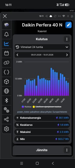

Keskimäärin noin 1.1kWh pelkästään Daikinilla. Nyt pakkasta -12 astetta. 120m2, vm1981.
Tuo kuvan hyppäys kulutuksessa on siis siitä, kun laitoin Panasonic pumpusta virrat kokonaan pois päältä.

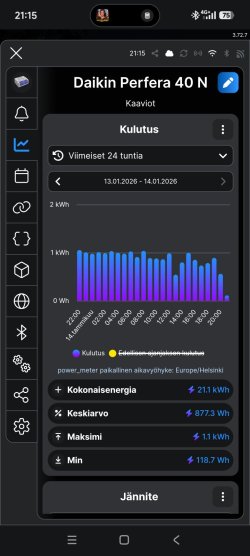

Nyt muuten jo erittäin hyvät "pumppukelit". Talon sisälämpö 21.6 astetta. Pyynti on ollut 21. Eikä Daikin tunnu juuri sulattelevan ollenkaan. Eli harvoin, kun vaatii niin pientä lämmitystä. Pakkasta vain -5 astetta.
509W teho.
Keskiarvokin vaan 877Wh
120m2, 1981.

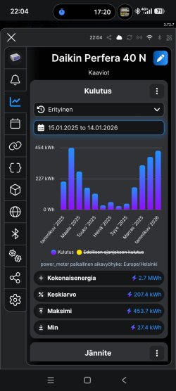

Tästä päivästä vuosi taaksepäin, niin 2700Wh kulutus vain (sis jäähdytyksen). 120m2 kokonaan ilpillä. Kokonaisneliöt 155.5. Ja 4 makuuhuonetta.
Täällähän kyllä Daikin taisi kuluttaa lähes 2800Wh "pahimmillaan".
Silti siis erittäin pienellä sähkönkulutuksella minusta päässyt tähän asti, vaikka 1981 talo.
