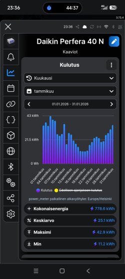

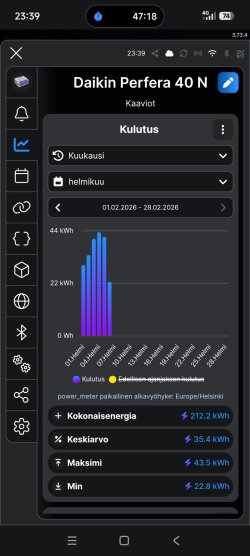

Hyvin jaksaa Daikin n40 pusertaa näilläkin säillä, ulkona -22 ja puhaltaa täysillä 50 asteista ilmaa. Sulatteleekin vain 2-3 kertaa vuorokaudessa, heti lisääntyy kun lauhtuu.

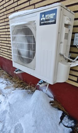

Mitsu FD35 ja Mitsu RW35. Noin 1978-1980 talo, jossa ilmeisesti vain palavillaa yläpohjassa ja 2 lasiset ikkunat. Neliöt 155. Tuon lisäksi kylmä täyskellari.
Vähän joutui makkareiden ovia laittamaan vain raolleen, että lämmin riittäisi paremmin. Sisälämpö näyttää nyt 22.5 astetta, mutta makkareissa tosiaan vähemmän lämpöä. Pitäisi kai vähän ennakoida ja laittaa pumppuja isommalle ennen, kuin kovempi yöpakkanen alkaa. Toki eihän tuo nyt pitkälle riitä, mutta nyt ilmeisesti vähän lämpimämpää säätä luvattu.

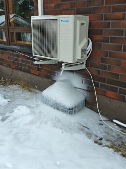

Toisen 1981 talo Daikin "hörppii" aika paljon sähköä yksinään. 2.4kWh korkeimmillaan. 120m2 (4 makuuhuonetta myös tuossa).
Onneksi sentään molemmissa taloissa on nyt kiinteähintainen sähkö. Pörssisähkö sitten vasta joskus kesäksi.

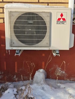

Tuon verran on jäätä kertynyt koko talven aikana. Sisälämpötila ~22.7c. Kaukosäätimen asetukset näkyy siinä. Lämmintä puskee. On tässä puita polteltu pari pesällistä eilen ja edellispäivänä iltasella Porin Marissa kun oli aamulla mittarissa -23c..
Mut siis nyt on takka viileänä jo kun eilen illalla polteltu ja ilmalämpöpumppu hoitaa lämmityksen.

Ihan merkittävästi jäätä.
RW35
Tuon eturitilän voisi muuten pyyhkiä puhtaaksi.
FD35
155m2 ja vm1978. Etelä-Pohjanmaa.
Pari kertaa olen huomannut olohuoneen ikkunasta katsottuna höytyävän ulkoyksikön. Just tuo FD35.
Miten kuumaa RW35 puhaltaa -20c lämmössä täydellä puhalluksella + pyynnillä?
Harmillisesti mulla ei ole sopivaa lämpömittaria, jolla mitata.
Ilmeisesti kumminkin sen verran uudehko Mitsu RW35, että siinä ei sitä kylmäbukia olisi ollenkaan.
Oma toshiba on reilu 0.5m korkeudella ja jääpatti olisi jo kasvanut siihen kiinni. Yön aikana tuli muutama litra vettä astiaan.

Täällä taitaa olla vuoden 2007 Mitsu FD35 ja melko uusi Mitsu RW35. Testailin, niin vielä kestää sulakkeet 1500W ja 700W sähköpatterit, sekä sähkö käyttövesivaraajan.

Tammikuussa Tampereella pumpun softasta laskettuna cop 2,7. Daikin Stylish 30N. Takan polttaminen oletettavasti jeesaa tuossa, kun ainakin sulatuksen vähenee.
Seinäjoki tammikuu. Sama cop arvio 2.88. Daikin Perfera 40N ja puhallus täysillä. 743kWh kulutus Daikinin mukaan. Mutta oikea kulutus Shelly:stä katsottuna 778.6kWh.
Ei muuta lämmitystä. 120m2 ja 1981.
Helmikuu selkeästi kylmempi.
Jäätilanne tänään :D Ainakin hieman isommaksi kasvanut. 1981 ja 120m2 (Seinäjoki). Ei muuta lämmitystä päällä. Tuli mieleen, että jos liikaa kasvaa, niin sahaisi ylimmän kohdan jäästä pois? Toki on tuossa vielä varaa.
Lämmityksen pyynti tällä hetkellä 23.5 astetta. Sisälämpö noin 21.3.
