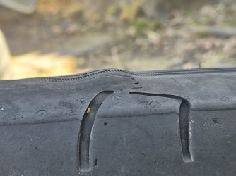

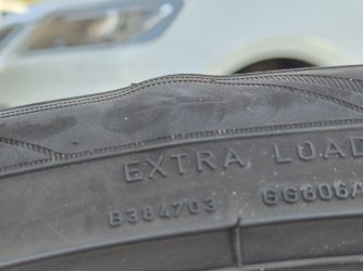

Yhdessä kesärenkaassa kuvanlainen pullistuma sivussa. Miten iso riski ajella? Pitäisikö uusia renkaat heti, tai ajaisko ainakin tän kauden loppuun? Pintaa on vielä 3-4mm. Nyt alkaa olla neljä kesää näilla ajettu.
Renkaat taitaa olla saksassa valmistetut goodyearit, ekaa kertaa käynyt näin.

Heti vaihtoon!

Vaihtoon veisin ite heti, ostasin tilalle käytetyn, jos en haluais uusia satsia vielä. Riski tossa on jo melko iso, en tosin osaa arvioida tarkemmin, kun olen vienyt aina heti vaihtoon enkä kokeillut kauanko kestää.

Hajoaa koska hyvänsä, vaihtoon vaan koska myös noilla milleillä nousee plaaniin sateella 😀

Renkaan rakenne rikki
Miksi renkaan pullistuma on vaarallinen?
Jos renkaan sivuseinämään ilmestyy kupla, se tarkoittaa, että kumin takana oleva runkokerros on puhjennut. Jos kupla puhkeaa, renkaan paine saattaa hävitä nopeasti. Jos tämä tapahtuu nopean ajon aikana, esimerkiksi moottoritiellä, renkaan äkillinen ilmanmenetys voi aiheuttaa ajoneuvon hallinnan menettämisen ja johtaa onnettomuuteen.
Kuten viiltojen kohdalla, myös pullistuma voi esiintyä sekä renkaan sisä- että ulkoseinämällä. Tämän vuoksi pullistuma ei välttämättä näy, kun tarkastelet ajoneuvoasi ulkoapäin. Kun renkaassa on pullistuma, siinä esiintyy yleensä epänormaalia tärinää. Tätä merkkiä ei pidä ottaa kevyesti, vaan sinun on tarkistutettava renkaat kiireellisesti ammattilaisella.
Kyllä niillä kolmella muulla voisi ajaa kauden loppuun, jos/kun niissä on ehjä renkaan runko.
Tuon viallisen täytyy vaihtaa mahdollisimman nopeasti. Toki samahan se olisi tosiaan vaihtaa kaikki renkaat kerrallakin.
Onkohan tuo yleinenkin ongelma tuon merkin renkaissa? En muista mallia mutta sama merkki Itselläni kaikissa neljässä kesärenkaassa ja niissä vähän tuon tapaista mutta tarkemmin katsottuna pullistuma on sisäänpäin mutta tavallaan reunoilta tuo kohta näyttää sopivasta kulmasta myös kuin olisi pullistuma. Parissa renkaassa selvempi ja muista löytää, kun hakemalla hakee. Rengasliikkeen tuomio oli, että on normaali vyön sauma eikä tarvitse huolia. Tosiaan omissa renkaissa tuon näkee vain, kun rengas on irti autosta mutta autossa paikallaan renkaat maassa näyttää normaalille. Niin ja tuollainen kohta on kussakin renkaassa vain yhdessä paikassa sisä- ja ulkoreunassa.
Näissä ainoastaan yhdessä renkaassa olen tuon löytänyt (Goodyear efficientgrip 2 '21). Ja tuo on ulospäin. Sisäpuolelta en ole tarkastanut, mutta alle vaihtaessa oli kunnossa.
Nyt kun mainitsit renkaan mallin niin muistin, että sama se on itselläkin. Olisikohan paistopäivä ollut vuodelta 20 (on hämärä muistikuva) ja neljäs kesä on menossa näillä.
Näkyykö tuo pullistuma siis, kun rengas alla ja auto maassa? Itsellä tosiaan näkee vain rengas irti ja tuo on tavallaan kuoppa jonka molemmin puolin näyttää kuin olisi tavallaan pullistuma, kun tuo kuoppa hämää silmää. En tosin ole enää alle laiton jälkeen seuraillut mutta silloin en erottanut auton alla ollessa noita. Rengasliike selitti jotensakin tuon syyksi sen, että kuoppa tulee siitä, kun vyön saumassa on tavallaan paksummin vyötä tjsp.
Näkyykö tuo pullistuma siis, kun rengas alla ja auto maassa? Itsellä tosiaan näkee vain rengas irti ja tuo on tavallaan kuoppa jonka molemmin puolin näyttää kuin olisi tavallaan pullistuma. En tosin ole enää alle laiton jälkeen seuraillut.
Kyllä, on selvä pullistuma ja näkee irti ja alla ollessa.

OK, ei taida olla muutenkaan sama asia, kun tuo ei ole kuopalla. Veisin rengasliikkeeseen ihmeteltäväksi niin saa samalla sitten uutta alle tarvittaessa.

Minun renkaissa on aika lailla tämän näköisiä: https://www.reddit.com/r/CX50/comments/1e03adp/has_anyone_seen_these_dents_on_their_new_tires/
Vähän riippuu mistä kulmasta niitä katsoo omassakin, niin ne kuopan reunat vähän hämää.
Tuntuu netissä kulkevan nimellä indentations/undulations.
En ole kyllä ikinä missään muissa omissa renkaissani tuollaista nähnyt, että vähän silti kyllä ihmetyttää nuo. Tosin tätä merkkiä ei ole ollut käytössäni koskaan ennen.
