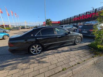

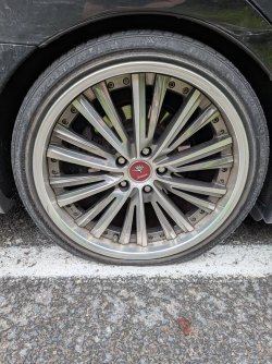

Ja jotta oma renkaanvaihto ei menisi liian helpoksi, auto oli jo nosturilla ja pultteja avattu kunnes tultiin kyselemään lukkopultin avainta. No prkl, eihän siinä ole lukkopultteja, olin vielä katsonut ettei ole.... Paitsi että olikin, vanteissa niin pienet pultinreiät ja pulttien päät yms identtiset muiden kanssa että en huomannut. Noooo, autoa kaivelemaan ja havaittiin että avainta ei ole, vaan se on jäänyt Japaniin. Rengasliikkeen avaimet eivät sopineet ja vanteiden reiät liian pienet murtotyökaluille. No, pultit takaisin kiinni ja seuraavana päivänä auton myyneeseen liikkeeseen hakemaan avainta/irroittamaan pultit. Pääsin puoleen väliin matkaa työpaikan ja liikkeen välillä kun rengas puhki. Hinurilla perille, vastakierreavaimilla pultit tapeltu irti ja kamelinpaskat valmiuteen, kunnes katsottiin rengasta ja todettiin että tätä ei kyllä paikata kun oli palanut kankaille sinä aikana kun sain auton sivuun. Onneksi oli matalaprofiili renkaat, säästyi sentään vanne kun rengas ei lötköillyt itseään vanteelta.
Oi että, kunnon seikkailu.

Ja juu, seikkailua on ollut, varsin koominen tuo vararengas vs normit. Mutta varsin pehmeää kumia oli Dunlop vielä vaikka -07 paistettu. Ollut sopivasti pimeässä piilossa niin ei ole kovettunut.
