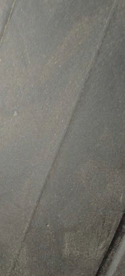

Tietääkö joku fiksumpi renkaan rakenteesta? Nyt täysin loppuun kuluneina renkaan keskellä näkyy tuollainen "viiva"? Ehkä joku liitoskohta vain? Eli normaalia aivan loppuun ajetulle renkaalle?
Kuvassa oikea takarengas
Michelin Pilot Sport 4S, 275/35R20. Tesla Model S 90D fl 8/2016.
Toissapäivänä tuota "viivaa" ei vielä näkynyt, mutta eilen tuli ajoa 900km, niin rengas kului vähän lisää ja "viiva" tuli näkyviin.
Pitää kiireellä vaihdattaa ainakin takarenkaat ja koska koko vähän muuttuu, niin myös eturenkaat on syytä vaihdattaa samalla.

Mutta siis tuo kahden keskiuran välissä oleva "viiva", joku renkaan liitoskohta ilmeisesti?
Mutuilen, että viiva on maadoitusta varten ja tullut paremmin esille renkaan kuluessa. Prätkärenkaissa noita näkee useammin, mutta ilmeisesti autoihin tehdään myös(?)
Aivan :) Erikoista. Googlekaan ei osannut kertoa mitään renkaan maadoituksesta?
Jäin siis vain ihmettelemään, että miksi tuo viiva siinä näkyy. Ja nyt pitäisi olla jonkinlainen tieto siitä.
Antenna tread/strip grounding strip -hakusanalla löytyy jotain. Renkaiden liitoskohta/muotti olisi käsittääkseni vaakasuorassa eikä koko renkaan mitalta pystysuorassa.
