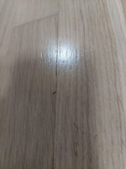

Parketista on muutamasta kohtaa lohjennut irti pieniä paloja. Voiko noita yrittää pelkästään täyttää jollain kitillä vai vaatisiko kittauksen ja koko lattian hionnan? 20250915_170910.jpg
Just katoin Lidlissä paikkasettejä. Setissä erivärisiä puikkoja.
Kyllä juuri tuohon tarkoitukseen on olemassa settejä. Vaha/liimasekoitus. Kuumenetaan vaikka kolvilla ja annetaan tippua sulana täyteen tai aavistus yli. Kun on jäähtynyt, siklillä tai katkoveitsen terällä pyyhkäisee suoraksi pinnan kanssa. Jos koko säle nousee ylös kulmasta, niin pienellä naulalla ja vasaralla reikä siihen kulmaan ja siitä puuliimaa ja paino päälle yöksi. Ja siihen reikään myöhemmin tippa sitä liimaa. Noissa on yleensä kulutuskerros 2.5- 3.2mm
