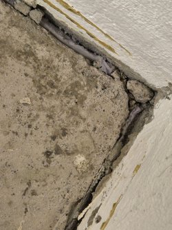

Ei oo vaikee. Tässä esim. mun kone missä näkyy tämä kaulus.
Jaa niin se on tommonen. Vähän ounastelinkin. Tosin veikkaan että pärjään ton sokkelin kanssa ilman kaulustakin kun ei siinä niin paljon ole tota hiontaa loppupeleissä. Pitänee vaan noita kierroksia kyylää tarkemmin.

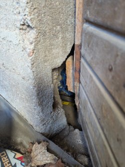

Autotallin toisella nurkalla ei sadevesikaivo vedä kunnolla, soittelin edellisellekin omistajalle asiasta ja sanoi, että "joo, kyyllä se vetää hitaasti mutta kovalla sateella lainehtii yli", noh sen huomasin ja tässä on nyt koitettu letkulla työntää vettä sinne putkeen, mutta ei mene läpi. Sieniä ja lehtiä nousi kyllä ylös, joten ei se tukos kaukana voi olla...
Toisaalta ei ole mitään käryä missä se toinen pää voi olla, pitäiskö tulla jonnekin isompaan sadevesikaivoon vai meneekö jonnekin muualle noi vedet. Eilen raivattiin ojanreunus kaikesta kasvustosta mikä on jäänyt kunnalta ja edelliseltä omistajalta hoitamatta, jotta löytyis mahdollisesti tuo toinen pää josko ojaan laskiki kun putki sinnepäin tallin nurkalta lähtee, mutta ei, vaikka on hiekoitusepeliä vähän erikoisissakin paikoissa, josko vuosien lumenkaatamiset olis tukkeuttaneet pään. Ei löydy ei, eikä varmaan edes osaa etsiä oikeasta paikasta. Yhtäällä tonttisulku on hukassa, tai minkälaisella merkillä se on ylipäätään piirustuksissa.
Millähän tuota lähtis nyt selvittään, että minne tuo sadevesi oikein laskee. Talon kuvista ei näy ku kaivojen paikat, ja salaojia tais olla kans. Pitääkö tuohon nyt vaan kunnalta pyytää apua tai viemäriyritystä apuun, jotta tuon saa kunnolla auki?
Tonttisulku/venttiili pitäs olla merkattuna talon seinään semmosella ovaalilla laatalla. Siinä on T-merkki ja metriluvut joiden avulla sulkua voi paikantaa. Tien reunassa voi olla myös sininen metallitolppa jossa on samanlaiset merkinnät venttiilin paikantamiseksi.
Sadevesiputken lähtösuunnan voit kattoa siitä rännikaivosta. Jos ei ole tehty löysällä valkoisella salaojaputkella (joskus käytetty väärin semmosta), niin se oikea musta sadevesiputki on suht jäykkää salkoa, ja suunnan saat suurinpiirtein selville. Niiden ei pitäs olla kovin jyrkkään ja syvälle kaivettu, joten voit suunnan perusteella kaivaa kuopan vaikka kolmen metrin päähän ja kattoa putken. Sitten kun se löytyy siitä, niin noiden kahden kohdan linjalla seuraava kuuteen metriin, joka on aika yleinen pituus sadevesiputkille. Noin ite tein ja päästä löytyi betoninen kaivonrengas kansineen, johon tuli lopulta kolmelta rännikaivolta putket.
Jos ei jaksa kaivaa, niin sitten viemäriyritys tai kunnan vesilaitos jelppimään. Jos ei ole liitetty kunnan sadevesiverkostoon, niin vesilaitokselta tuskin apuja saat.
Vastaavassa tilanteessa työnsin jonkin viemärirassin torveen, sellainen malli johon aines tarttuu kiinni olisi just hyvä. Yllätyksekseni tukoksesta tarttui rassiin vihreää ruohoa, mikä rajasi etsintöjä kivasti. Putki oli vain vedetty läheiseen ojan reunalle ja kasvanut umpeen. Rassi puski siitä läpi näkyville.
