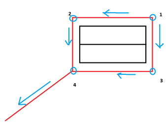

Salaoja kiertää talon ja joka kulmalla (suunnanvaihtokohdalla) on tarkastuskaivo. Vain yhdestä purkaa viemäriin\sadevesiviemäriin\ojaan.
Eli tuo vasemmalle menevä putki on silloin oltava vettä poistava putki. Kertookohan nuo putkesta mukana tulleet styroksin palaset siitä, että putki on mahdollisesti pettänyt vai, että olen ollut jo toisella tarkastuskaivolla missä nämä ovat kelluneet. Summataan vielä. Ylhäältä päin tuleva putki on pakko olla vettä kaivoon tuova putki. Vasemmalle lähtevä putki on putki joka vie vettä pois kohti seuraavaa kaivoa, joka on oletettavasti 8m päässä mihin putkeen työnnetty letku nyt pysähtyy. Täytyy alkaa selvittämään. Yhdellä nurkalla kauempana talosta on kokoava kaivo, joka purkaa ränniveden nyt ojaan. Tähän kaivoon tulee vain yksi putki, eli ainakaan salaojat eivät tähän kaivoon pääty.
Kuten ylempänä sanottukin, tuo on suunnanvaihtokaivo, se voi olla se ylinkaivo, josta vetet lähtee molempiin suuntiin:

Eli tuossa periaatekuvassa tuo on tarkastuskaivo 1,2 tai 3. Ei tuo 4 mikä on se purkava kaivo.
Viimekesänä tekemääni huoltorakennukseen oioin mutkia sen verran että kaivot 2 ja 3 korvasin kurvikappaleilla, salaojaputkiston voi siitä huolimatta huuhdella kaivojen 1 ja 4 ansiosta.
