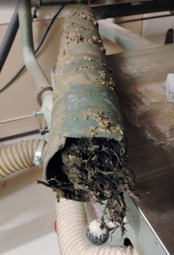

Edit: Laitetaan eräänlaisena jäniskevennyksenä sadevesijärjestelmän purkuputki, jota taannoin olin kaivamassa auki:
Tuossa metrin pätkä, joka oli ihan täynnä rihmastoa, luultavasti oli pidemmältäkin matkalta tukossa. Joka tapauksessa kun tukoksen ns yläpuolelta kaivurin kauha rikkoi putken niin kuin suihkulähde hetken aikaa pulppusi :D
