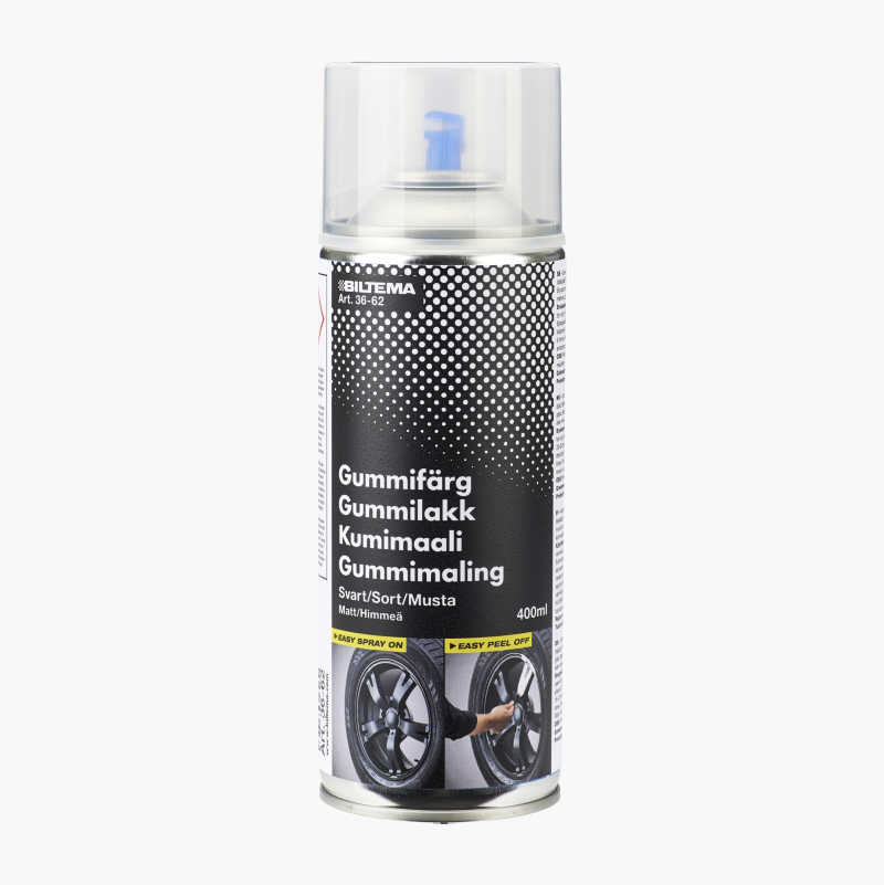

Onko porukka maalannut unifi tukiasemia? Mattamustaksi pitäisi maalata U7 lite ja mietin että onkohan perus spray maaleissa eroja joissa jotkut estävät signaalia enemmän kuin toiset. U7 Pro olisi saanut irrotettavan kotelon jonka olisi voinut maalata mutta olisi ollut paljo isompi kokoinen ja 140e kalliimpi U7 pro + kotelo vs U7 lite niin mennään tuolla U7 litellä ja maalataan itse laite. Tila jonne wifi pitää saada on vaan 30m2 joten U7 Pro olisi ollut vähän overkill tuon pelkän maalattavan kotelon takia.
Perus maalit ei vaikuta signaaliin, jokin metallia sisältävä erikoismaali ehkä teoriassa.
Tällaista kumimaalia jos laittaa, niin saa tarvittaessa nykäistyä irti ja palattua valkoiseen:
