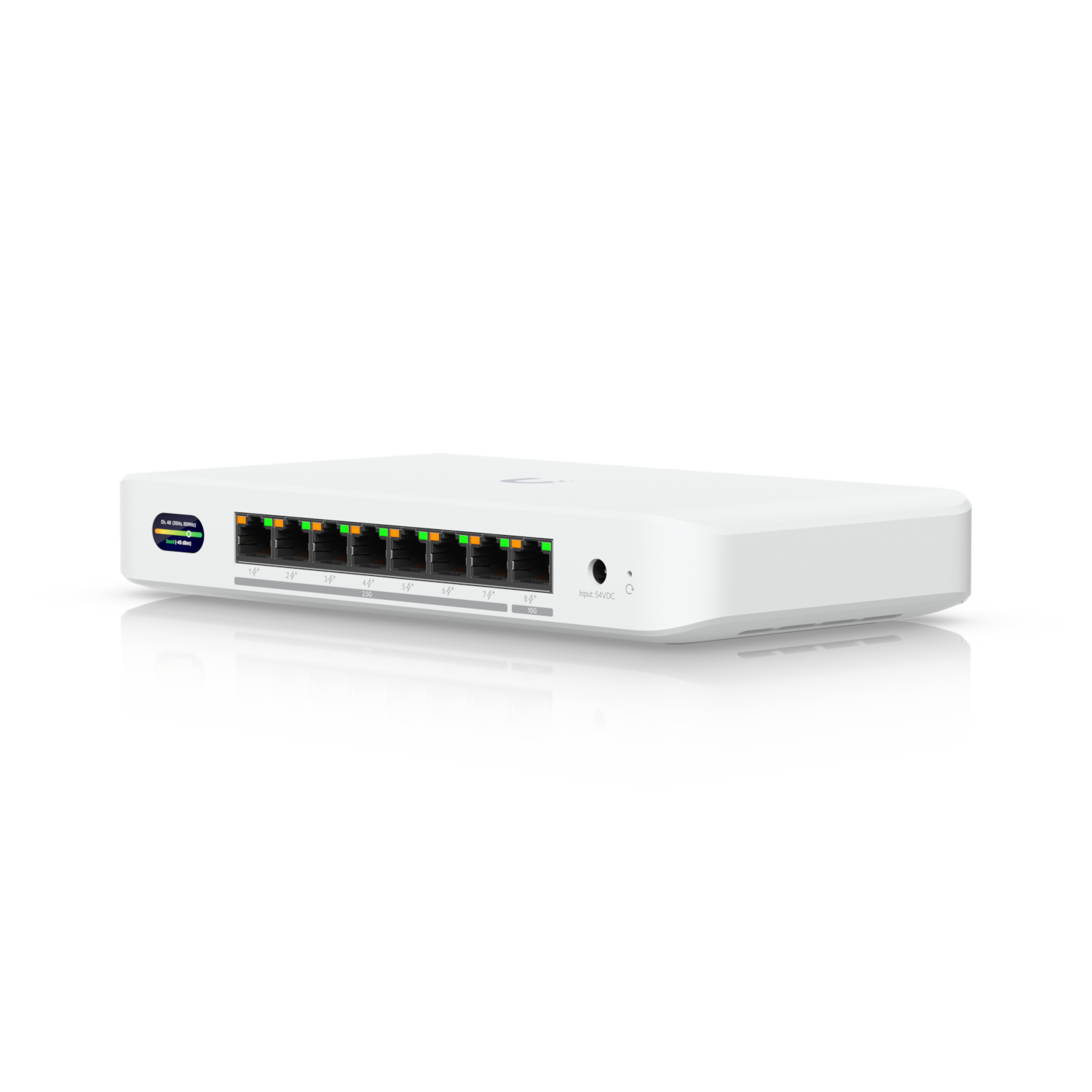

Olikin WIFI kytkin.
Linkki: https://youtu.be/5H7W4iM2AXM?si=kDD4qMpRUku2HkGq
